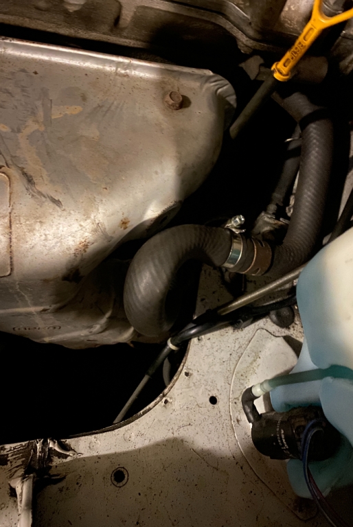

le bout de cette durite (qui va dans le bloc moteur derrière) est complètement poreux et mou, limite fondu.
ça peut-être juste ça la panne, ou ça peut être une conséquence.
est-ce que si il y a un autre problème plus grave, d’autres durites auraient pété non?

 Sujet du message : Re: problème refroidissement
Message Publié : Lun 17 Mai 2021, 14:42
Message(s) : 7694
tu as remis en eau et redémarré?
à 1ere vu tu es bon pour toutes les changer.. mais redémarre pour voir ou est ta fuite et si tu arrive a la réparer rapidement pour voir si tout va bien par ailleur (ouverture du calorstat, pas de mayonaise, pas de fumées à l'échappement)

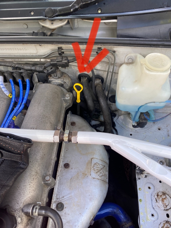

Est-ce que je vois mal ou c'est bien un contre écrou qui n'est pas serré sur la barre anti rapprochement?
C'est hors sujet mais ça mérite d'y prêter attention. :o

du coup j'ai des news! et elle semble remarcher correctement.
Je galérai tellement avec ces durites que je suis allé voir un petit garage juste à côté de chez moi en lui demandant de l'aide.
il a accepté et m'a proposé quelque chose de très astucieux : Prendre les 2 durites de chauffage qui forment la "boucle" de chauffage de l'habitacle, les assembler pour relier le haut du moteur avec le canal du bas en supprimant tout le passage dans l'habitacle (bon ok, j'ai plus de chauffage, mais on s'en fout)
et ça fonctionne. J'ai donc fait une purge normale et tout marche correctement. Le carlostat s'ouvre, le ventilo s'enclenche et la pompe a eau fait son boulot.
Je remettrai d'origine dès que les durites bleues Aliexpress arrivent ;)
euuuuh...Je vais me pencher sur le sujet :D

infarctus a écrit :
Alors non pas du tout, c'est la barre d'origine eunos. C'est un mamelon avec un pas gauche et un pas droit.
Et les 2 ecrous de blocage sont sur les coté serré sur la barre (partie blanche)
Message Publié : Lun 17 Mai 2021, 18:13
Message(s) : 1931
Localisation : 44
OK :oui: je vois mieux en regardant de près : 1 pas à droite et l'autre à gauche :hello:
Message Publié : Lun 17 Mai 2021, 18:36
Message(s) : 2835
J'ai eu ça, tu dépose la durite, tu coupes le bout HS, tu reposes la durite à l'envers... Si tu n'as pas trop coupé ça passe, je me suis dépanné (au moins 6 mois ) comme ça
Message Publié : Mar 18 Mai 2021, 07:40
Inscription : Ven 11 Déc 2020, 10:05
Message(s) : 75
Localisation : 93
voilà le petit bidouillage avant l’arrivée des nouvelles durites. du coup ça by-pass le chauffage de l’habitacle. si ça peut aider des personnes qui se retrouvent avec le même soucis.
