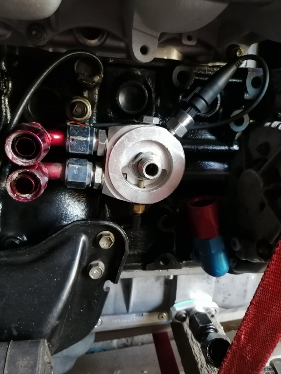

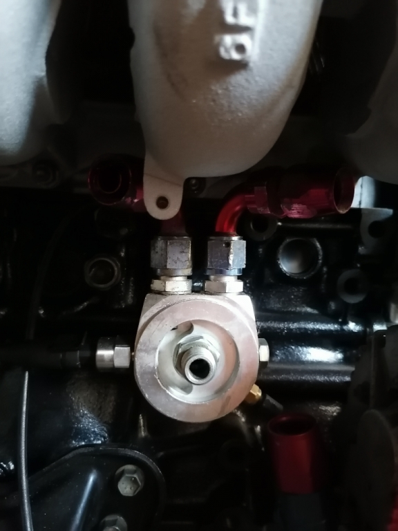

Bonjour à tous, aillant modifié ou plutôt supprimé le circuit de rechauffage du papillon j'ai quelques soucis avec la plaque sandwich de mon filtre à huile. J'ai donc enlevé la modine qui est derrière le filtre à huile, ma plaque sandwich vient directement sur le bloc, du coup je manque un peu de place pour orienter ma plaque sandwich comme je le voudrais. La seule position pour que ça passe est avec les raccords vers le haut mais du coup les raccords dash 10 90° sont trop haut et ça bloque dans le plenum. Est ce que je peux mettre des raccords banjo sur un radiateur d'huile ? Dans l'idéale j'aimerais trouver un raccord 90° M18x1.5 vers dash10 mais je n'en trouve pas, donc j'ai pensé au raccord banjo mais j'ai peur de perdre du debit ou de la pression sur mon circuit d'huile.

Perso j’ai réussi à le mettre comme ça (sur nbfl1.6)
Je te conseil de mettre les raccords mais sans les serrer et la placer puis tu repères comme ils sont pour les serrer

Le plenum du 1.8 est plus gros.

Ha possible… si jamais j’en ai déjà vu qui l’enlevait ou qui taillais dedans

Je vois pas comment tu peux enlever le plenum, a moins de mettre des ITB :aie:

Je parle du support/ renfort

Ça doit faire 8ans que je ne l'ai plus :lol:

Les banjo non c'est pas possible :aie:
Pas d'autre orientation possible.?

Il existait pas des cloches pour déporter le filtre et la plaque sandwich ?
J’espère que ta pompe à huile est en forme :)

Des cloches pour déporter le la plaque et le filtre ? Jamais vus.
Pour une autre orientation c'est difficile, le connecteur pour ma sonde de pression d'huile est assez long et m'empêche de le mettre ou je voudrais.

il y a pas mal de produits sur le net.c'est un coup assez classique quand on prépare un moteur.
https://www.nsbconcept.com/35-supports-filtre-huile

Oui, c’est possible de déporter ton filtre à huile avec des quitte par contre il vaut mieux que ta pompe à huile soit assez costaud car tu auras plus d’huile à déplacer et remplir le radiateur

Je préférais justement ne pas déporter le filtre a huile. Pour la pompe elle est sensé être en forme, elle a été démonté et contrôlé.

En déplaçant les sondes ça passe. On verra ce que ça dit.

J'ai crié victoire trop vite, avec la plaque sandwich orienté dans ce sens je ne sais pas mettre mon démarreur.
En faite il me faudrait une entretoise de 10mm pour ne plus être emmerdé.
