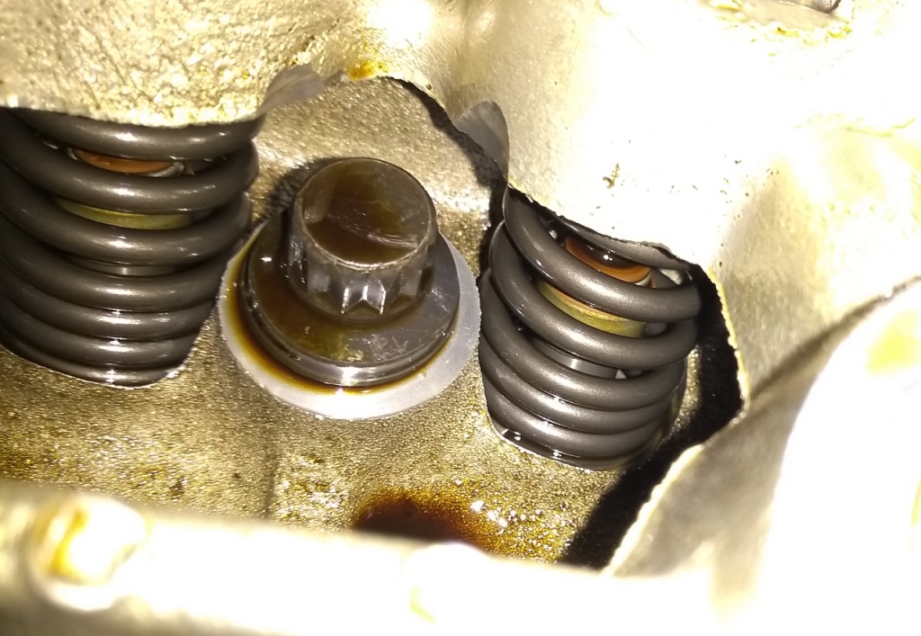

Bon, la question qui se pose est la suivante : les vis de culasse ont une tête spéciale, et nécessitent donc une clé spéciale.
Quelqu'un sait où l'on peut la trouver?

c'est du Torx 12 pans femelle;une bonne quincaillerie aura ça;mais je ne connais pas le diamètre de la tête....

Ce n'est pas une clé "spéciale", la douille se trouve dans le coffret Magnuson que tout bricoleur devrait avoir :D

Oui rien d'extraordinaire
12mm 12 pans
Perso j'ai pris une douille longue pour l'accès avec AAC montés
De mémoire vis réutilisables et couple de serrage de 80 N.m serrage en escargot

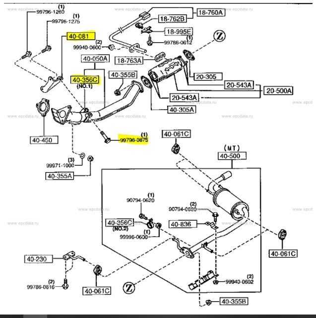

Pour la ligne si d'origine il y a une patte de maintien fixée à la boite de vitesse
Tu y trouvera une longue vis M6 souvent morte de rouille qui sert à pincer la ligne avec un colier.
accès par le passage de roue ou par le dessous du berceau.
Il faut le défaire tu aura ainsi la liberté de décaler le collecteur sur le coté pour enlever la culasse.

Au passage, où peut-on trouver les éclatés concernant cette auto?
La vis que tu as surlignée est bien rouillée en effet, et semble être aux normes anglaises : côté écrou, la plus petite clé possible a rapidement glissé et a arrondi les "angles". Côté boulon, pareil, dès le premier effort...

Pour les éclatés mazda c'est là

teuteuteu, une culasse de NA/NB ce n'est pas du torx femelle, juste du 12 pans (en 12mm)...et même avec de la "persuasion", pas sur qu'un torx fasse qqchose de bon, regarde la photo de la vis :aie:
Image :ttt:
Image :oui:
Facom S.40e en set de courtes 1/2 12 pans, par exemple ;)
