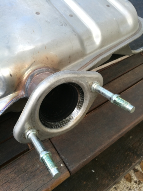

Bonjour à tous. Nouveau sur le forum :hello: je recherche des tuyaux :D pour le montage d'un cobalt sur une ND 184. J'ai déjà bien avancé par contre je bute sur la fixation du silencieux sur la ligne. Impossible de récupérer les 2 tiges filetées qui sont sur le silencieux d'origine car elles sont je pense soudées. et le filetage sur le cobalt n'est pas commun. Merci de votre aide

Photo peut-être
Tu as essayé avec écrou/contre écrou ?

Oui oui j'ai essayé, impossible d'enlever les tiges filetées à part faire parler la disqueuse et je voudrais bien ne pas détériorer le silencieux d origine car on sait jamais si je voulais faire " marche arrière "

avec dégrippant et contre écrou c'est venu

nickel ca a marché. Difficilement mais un a déjà lâché reste plus que le 2e . Merci à tous. Bientôt l'essai. Et demain je monte la barre anti rapprochement IL, ca je sais faire les yeux fermés ou presque. Apres un bon nettoyage et photos sur le site. :D
