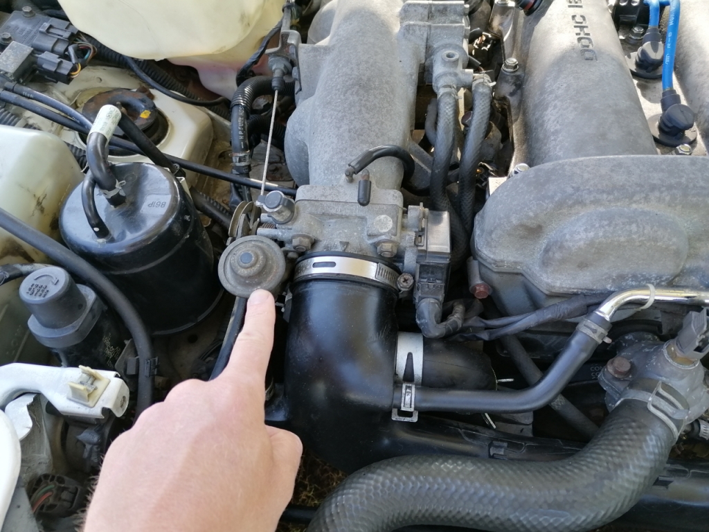

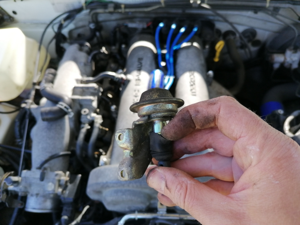

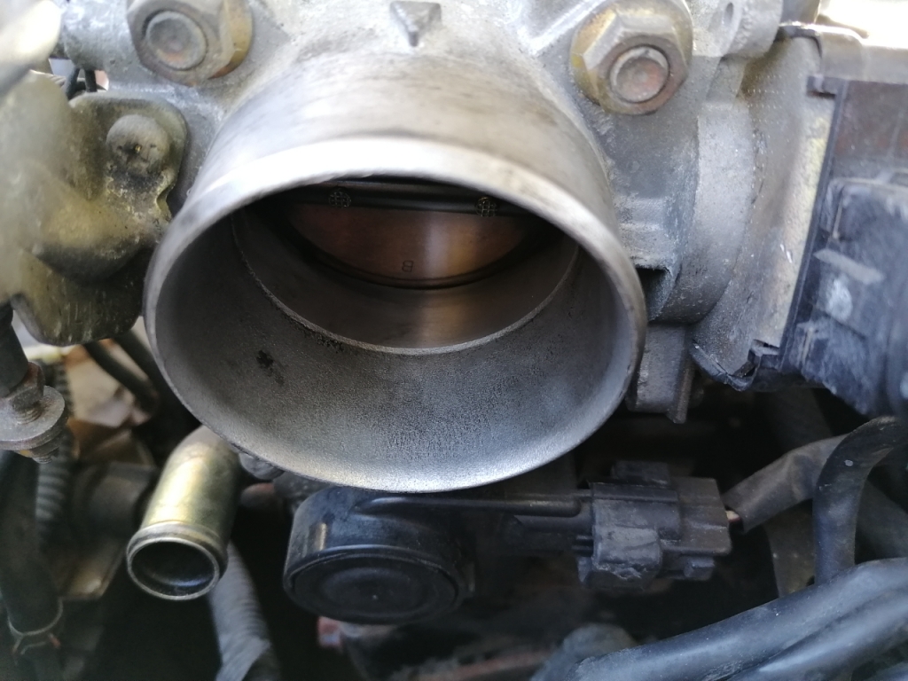

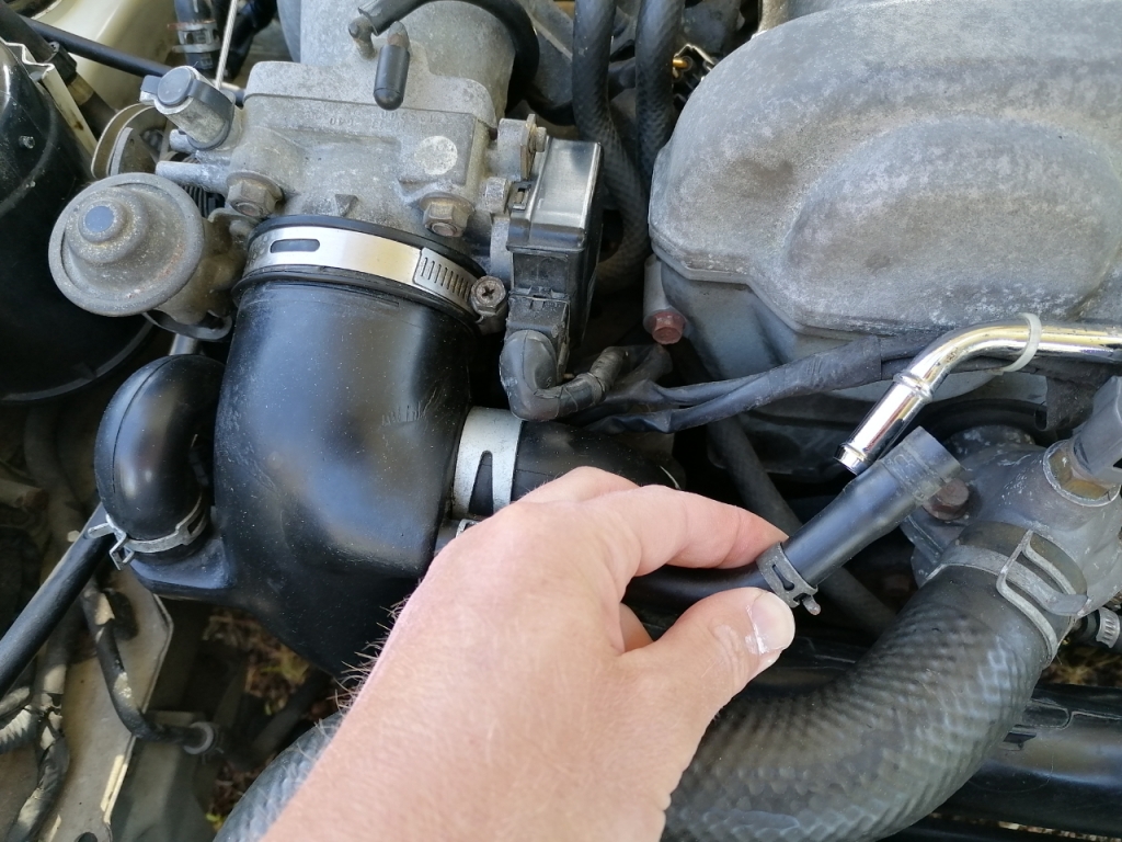

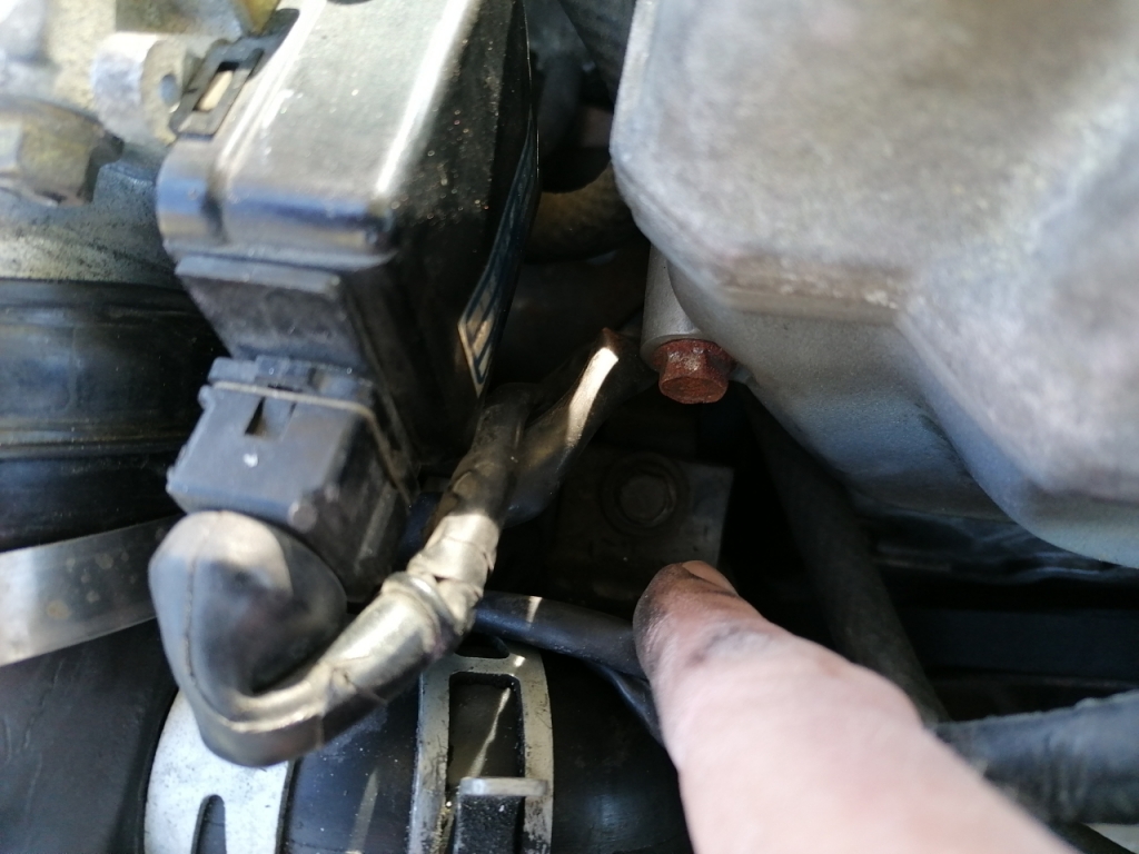

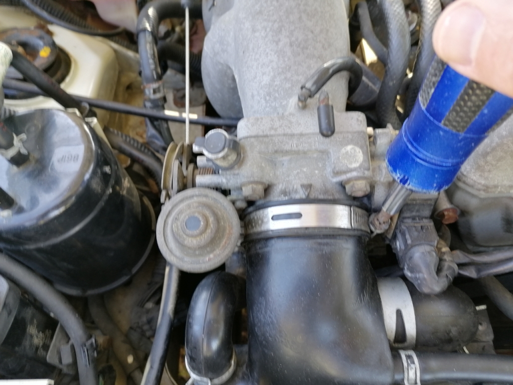

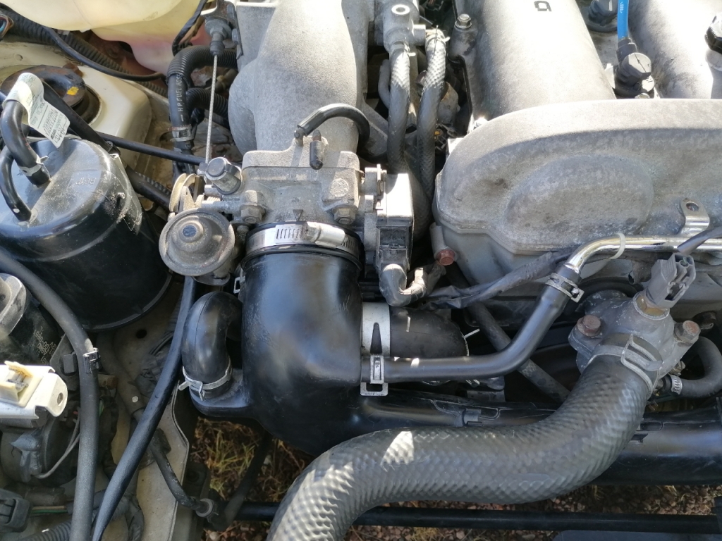

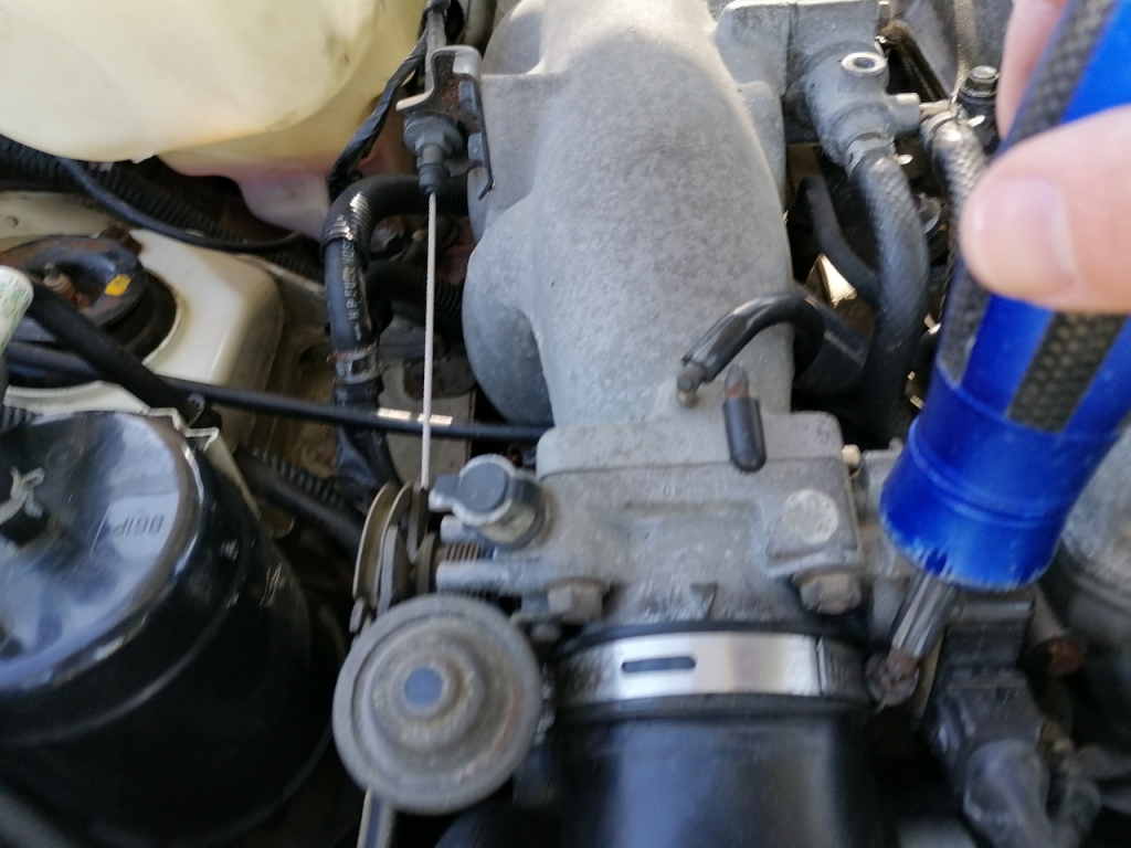

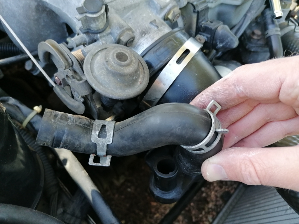

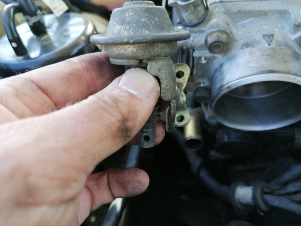

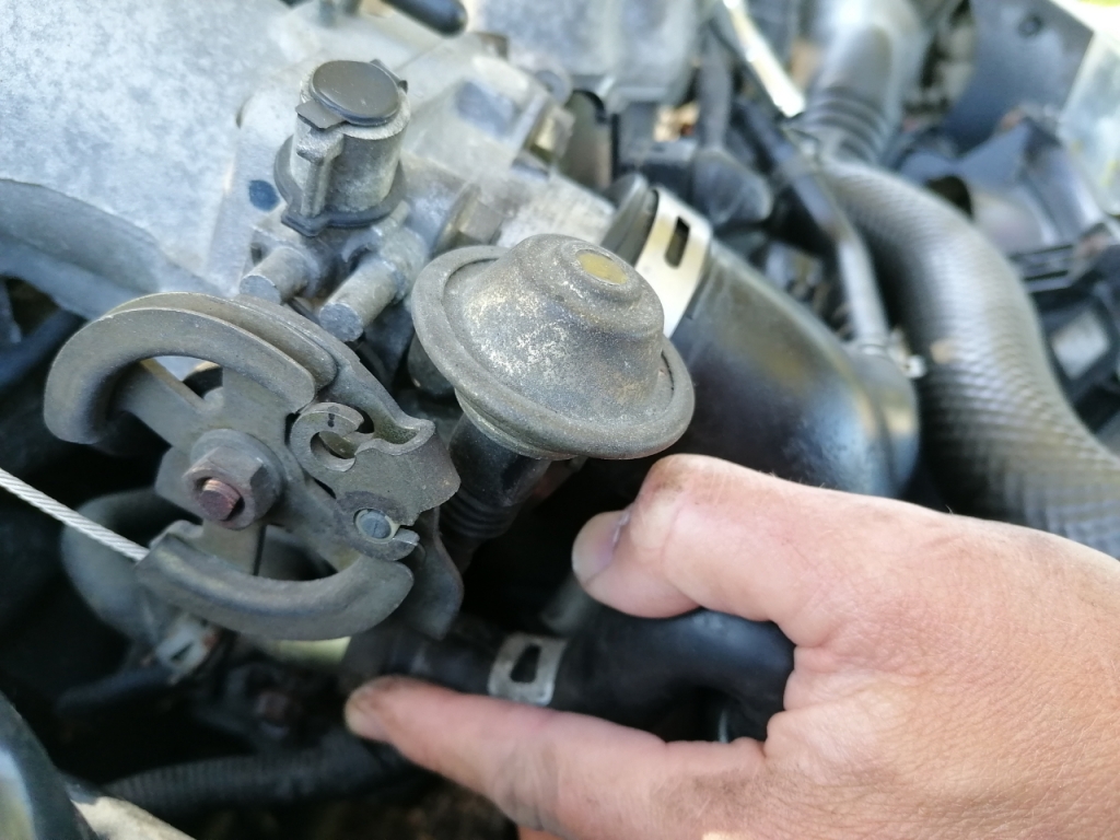

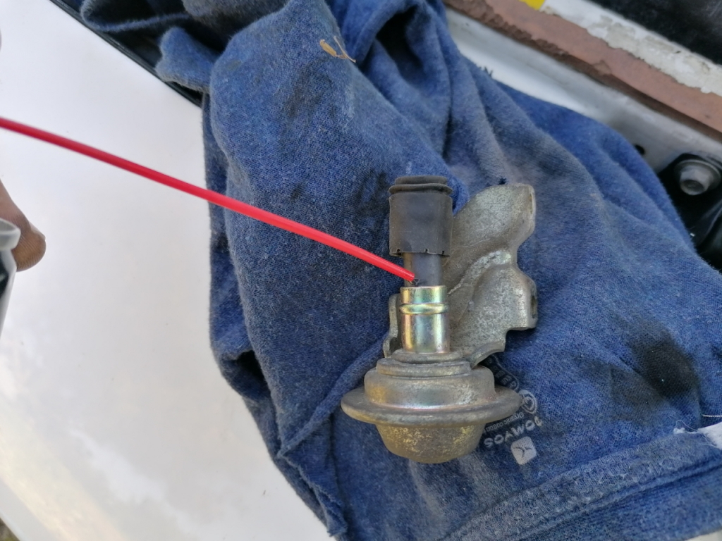

J'avais les mêmes symptômes et j'ai résolu le problème.
Un petit dessin vaut mieux qu'un long discours :
Alors voilà la démarche à suivre en photos:
Tadaaaam !
Sinon tu peux acheter la pièce avec le petit soufflet qui coûte 100€ ...
Un petit coup de WD40 (Enfin ... vas y franco quand même) te ferra gagner quelques années.

Nelly92 a écrit :
Salut !!
Tadaaaam !
salut !! merci pour tout ce detail ca va m'aider :D j'ai quand meme relativement ecarte cette hypotese a cause des oscillation du ralenti, (et ai teste dy foutre du wd40 mais sans demonter le dashpot lol) mais je vais m'y coller serieusement pr etre sur !, je tiendrais au courant de l'evolution ici et surtout la solution !

Nelly92 a écrit :
Salut !!
J'ai aussi parfois un ralenti "instable" dans le sens ou le moteur cale en débrayant quasi à l'arrêt du véhicule, moteur chaud...
C'est TRES rare mais des fois ça le fait 2 ou 3 fois le même jour...
Quelle est cette pièce et à quoi sert-elle ? C'est peut être l'explication de mon problème :idea:
Merci !
Membre n°874
Topic de ma NA "neuve" Image
Message Publié : Mer 5 Jan 2022, 16:33
Inscription : Lun 20 Déc 2021, 20:56
Message(s) : 17
Localisation : nantes
Salut !
Bon deja y'a pas mal de choses qui peuvent causer ca j'ai pas la liste en tete mais beaucoup de deocuments pdf sont en ligne nottament un que je te laisse ici ! : http://pmayani.free.fr/miata/MK1_Ralenti.pdf
La piece que tu pointe si c'est bien elle c'est le dashpot, il sert a amortir le retour du papillon au lacher de gaz, pour mieux ajuster le ralenti, donc oui ca peut etre une source du problème, apres la galere c'est que tu aies ce probleme de maniere uniquement intermitente, le premier truc a faire serait de nettoyer l'entree du papillon au nettoyant frein ca coute rien et ca lui fera pas de mal !
