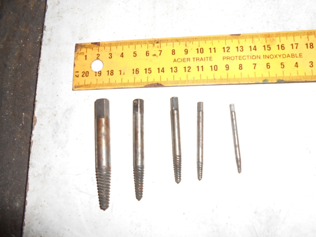

tu achètes un TOURNE A GAUCHE,c'est une espèce de mèche conique filetée à gauche,du bon diamètre;tu la serres (pas à gauche!) avec une rallonge au carré adapté et c'est fini.
par contre le filetage "à droite" de l'embout coincé dans la culasse va prendre cher
voici mon attirail:

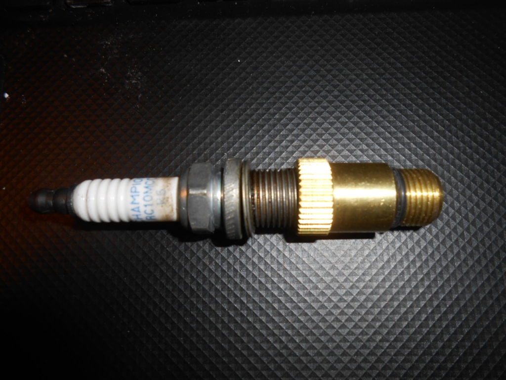

si ton manomètre est en fait un compressiomètre,l'embout est en laiton avec un joint torique pour l'étanchéité coté moteur et un épaulement coté tuyau de mise en pression,
comme ci dessous.
si tu as pu visser ta bougie dedans,c'est que le filetage femelle de l'embout est le même,comme sur mon matos;le diamètre est 13.7mm et le pas 0.8mm (environ car ce n'est pas du métrique mais de l'angliche).ça peut t'aider pour te procurer le bon tourne à gauche.

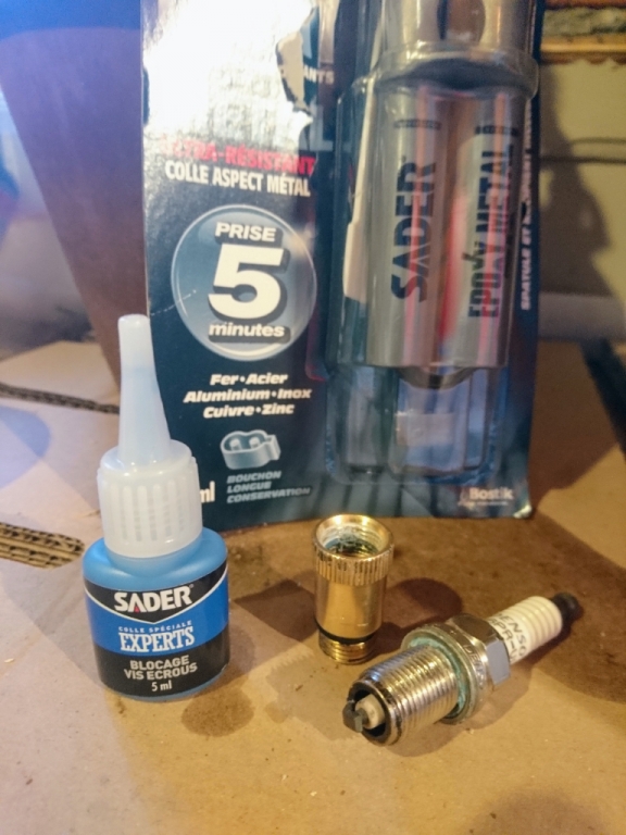

Résolu !
Grace à la loctite que j'avais mis pour essayer après l'échec complet de la colle métal.
Je n'y croyais tellement pas que je suis aller consulter un garagiste du coin, qui m'a prêté une queue de cochon (= un tourne à gauche = un extracteur) en me disant qu'on n'avait pas encore inventé la connerie pour laquelle il n'existe pas déjà un outil adapté :-)
Mais finalement, alors que je retirais la bougie collée à la loctite pour essayer l'extracteur, l'adaptateur est venu ! J'ai du ensuite chauffer l'ensemble adaptateur + bougie au chalumeau pour les désolidariser.
J'ai commandé une bougie neuve.
J'espère juste qu'il n'y a pas eu (trop de) reste de colle métal tombé dans le cylindre. Je jetterai un oeil avec la camera endoscopique si elle passe (ce dont je doute).
Bien noté le coup du tourne vis graissé pour aller à la pêche aux débris en cas de besoin. Sinon, je comptais faire une super purge d'huile avec rinçage à l'essence, juste au cas où. Vous pensez que c'est raisonnable ?
Pour finir, photo des engins: la bougie, l'adaptateur (metallique), la loctite victorieuse à gauche et la colle métal nulle au fond (même fabriquant d'ailleurs).
Merci à tous pour vos suggestions ! On se sent moins seul avec sa boulette ! :beer:

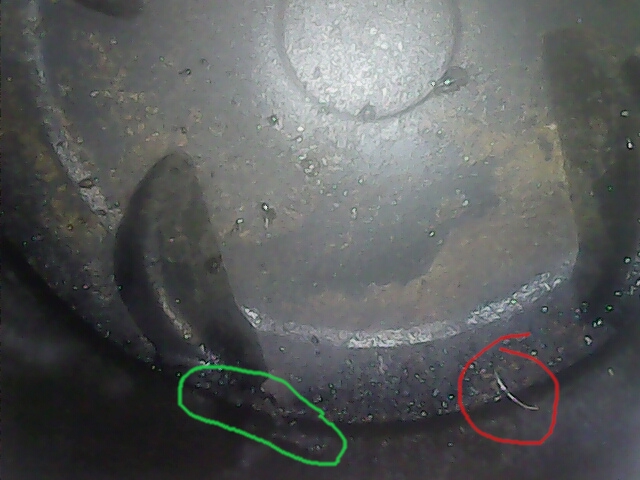

Aujourd'hui j'ai été à la pêche aux débris.
Et j'ai bien fait: il y avait un énorme reste de colle sur le filetage de la bougie, attrapé sans problème avec le coup du tourne vis graissé.
Par contre il y a aussi quelques débris visibles sur le piston, mais pour les attraper c'est moins pratique car ils sont sur les bords. J'ai essayé de les aspirer avec une paille (Plutôt dans mes poumons que dans le moteur de la mimix non ?) mais sans succès. On peut les voir sur la photo:
- En rouge, un petit espèce de cheveux brillant qui pourrait être un fin morceau du filetage lui même; j'ai essayé de l'attirer avec un petit aimant attaché à la caméra mais il n'est pas venu - normal si c'est de l'aluminium je suppose.
- Et en vert un bout qui a l'air d'être aussi un reste de colle, que je n'ai pas réussi à aspirer non plus mais que je peu déplacer en soufflant.
A force de souffler/aspirer je les ai perdu de vue. Ce n'est quand même pas super pratique de passer une paille avec la caméra et de les diriger vers le coin du piston. Demain je vais essayer de fixer un petit tuyaux flexible à l'aspirateur et on va voir ce qu'on va voir.
Pour l'astuce consistant à donner un coup de démarreur: les débris ne risquent-ils pas de s'infiltrer entre le piston et le cylindre et d'abîmer le joint ?
J'ai pensé aussi à remplir le cylindre d'essence mais avec deux soupapes ouvertes les débris vont déborder dans le compartiment des culbuteurs ce qui ne m'a pas l'air super non plus.

Message Publié : Sam 1 Jan 2022, 19:58
Message(s) : 22986
Bon bien que l’astuce du tournevis manche long et grosse graisse a fonctionné
Bon c’est pas Top le bout de cheveux limaille qui traîne sur le côté du piston .. il faut l’enlever et bien s’assurer qu’il n’y a rien d’autres non plu.. l’éclairage me paraît trop minimale pour s’en assurer
Il existe des camera filaire usb avec lumière au bout te permettant de voir clairement..
Ensuite rebelotte il faut dégager ces corps étrangers !!
Le mode électricité statique peut attirer les fines particules dessus et tu peux aussi les retirer de cette manière
Il existe aussi des fines pinces très longues qui peuvent faire le taf mais l’espace n’est pas facile .. mais faisable
C'est ce que j'ai utilisé. C'est bien pratique, mais ça ne fait pas des photos terribles.
