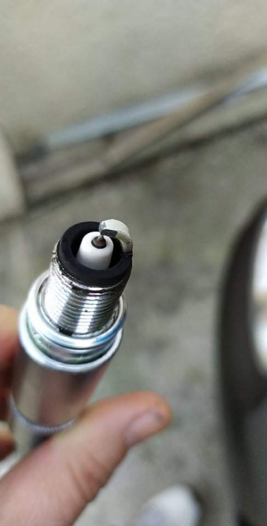

Bougie neuves juste roulé 20 kilomètres
 Sujet du message : Re: Àu secours
Message Publié : Mar 1 Fév 2022, 17:28
Inscription : Mar 10 Déc 2013, 19:15
Message(s) : 321
C est pas joli effectivement!
