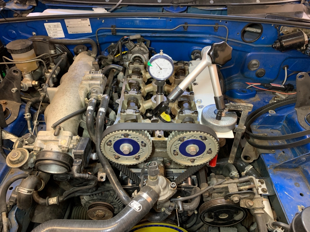

J'ouvre un nouveau topic car j'ai quelques questions sur le sujet et j'aimerai recenser dans un mini tuto les opérations et la liste des outils spécifiques. (entre temps j'ai trouvé les super explications de Maximotep, j'ai mis le lien un peu plus bas)
Le sujet est donc le réglages des poulies variables suite au montage d'AAC Catcam (3700618 dans mon cas).
Le schéma fournit par CatCam est le suivant:
Outils spécifiques:
Comparateur
Disque gradué
Autres...
Etapes:
1)La distribution est calée avec alignement du repère sur la poulie de vilebrequin (PMH) et des repères sur les poulies Admission et Echappement (puis 2 tours, puis 1 tour 5/6, serrage Tendeur, puis 2 tours 1/6)
2) Mini Tuto de Maximotep (merci à lui d'avoir bien détaillé le réglage)

J'ai quelques questions sur le matériel:
Achat sur Amazon pour un comparateur + Support Magnétique: suffisant ou pas (pas certain de m'en resservir ensuite)
Comparateur de précision, premier prix: 14,99 €
Support Magnétique, premier prix: 20,88€
Disque gradué: Achat ou impression sur papier rigide?
J'ai vu aussi des comparateurs avec Tige d'extension: Indicateurs à Cadran Métrique avec Tige d'extension 50-100mm Plage de 0 à 10mm Mesurant 0.01mm de Précision
Utile ou pas, pour caler le PMH avec prévision en allant chercher le piston par le puits de bougie?
Méthode de réglage
Evidemment preneur de liens sur Internet pour des tutos (j'ai trouvé quelques explications mais je suis encore un peu dans le flou).

Quand je vois le prix d'un comparateur au boulot, un comparateur a 15€ j'aurai peur de la fiabilité et précision.
Ne serait ce pas mieux de confier ce travail a quelqu'un équipé et dont ces le boulot ?
Message Publié : Lun 14 Fév 2022, 14:06
Message(s) : 3900
Localisation : Poitiers
C'est plutôt un palpeur qu'il te faut, ça travaille dans tous les sens donc c'est plus facile avec le lobe de la came.
Avec un truc à 15€ tu ne feras clairement rien, ça fait des crans c'est impossible d'avoir une mesure correcte.
Pour le disque gradué j'ai acheté un catcams que j'ai collé sur une vieille poulie, avec le zéro à droite. Une pointe tordue et fixée avec une vis du carter de la distrib c'est pas mal.
Je n'ai jamais fait mais je vais utiliser la technique de la levée maxi sur les poussoirs. Je me trompe peut-être mais j'ai l'impression que c'est jouable avec un comparateur premier prix car on surveille le point de changement.
D'habitude, j'essaie d'acheter des outils de qualité mais là je ne pense pas que j'aurai l'occasion de m'en resservir donc on va limiter les frais.
