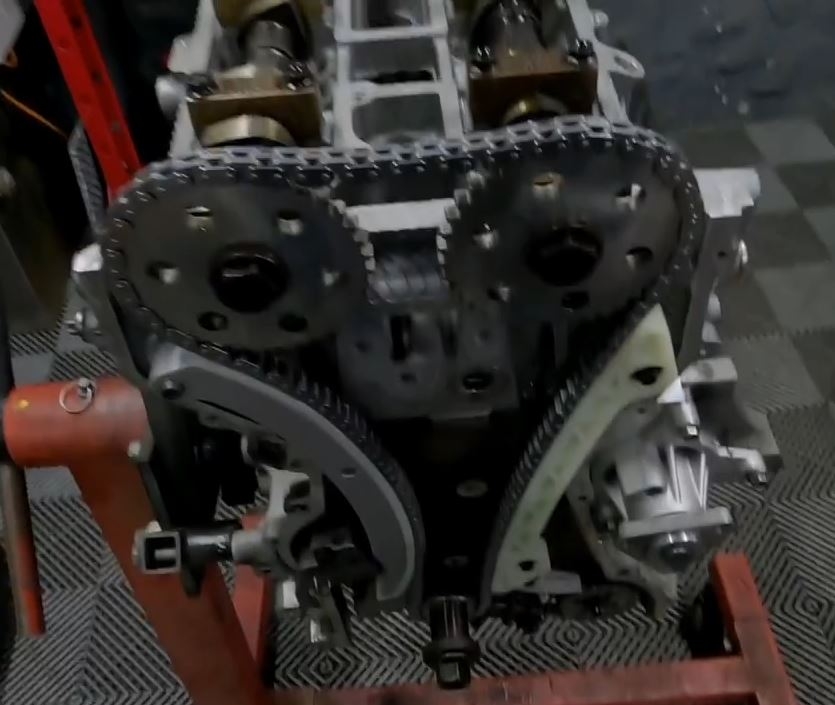

Voilà ce que ça donne une chaîne de distribution de NC lorsque le moteur est assez démonté pour pouvoir la voir dans son ensemble!!! :aie:
Déf. de la Mimix:

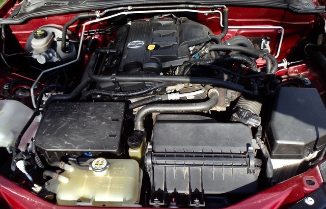

Voici une photo du moteur.
La courroie que j'ai vu se trouve derrière la durite noire en forme de S
 Sujet du message : Re: DIstribution NC de 2007
Message Publié : Dim 17 Avr 2022, 10:19
Message(s) : 1509
:oui: oui sois rassuré et comme le disaient mes petits camarades il s'agit de l'emplacement de la courroie d'accessoires :hello:
