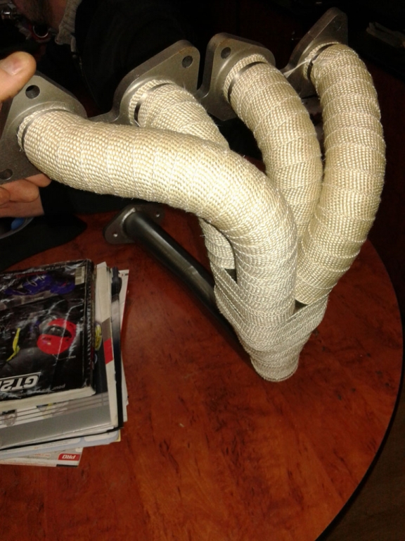

Et si tu essayais de le momifier ?
Ca changerait sa sonorité, même si je ne sais pas dans quelles proportions.
Ca permet théoriquement un meilleur fonctionnement du moteur et du catalyseur.
En plus ça limite le rayonnement thermique dans la baie moteur, pour ne pas trop réchauffer l'air d'admission, toussah toussah ;)

Le bandage du collecteur j'y avait pensé a un moment a la place du bouclier thermique d'origine. Effectivement ca pourrait étouffé un peu le bruit.
Mais j'avais lu aussi du pour et du contre avec ces bandes. Pour des tôles fine justement, de surchauffé le metal qui pourrait conduire a des fissures ou autres...
Mais dans l'absolu je préférerais un collecteur qui réponde a mes exigences.
A voir en montant en game de prix.

Bouclier thermique > bande thermique. Pour ce qui est des fissures j'en ai souvent entendu parlé mais jamais constaté !
