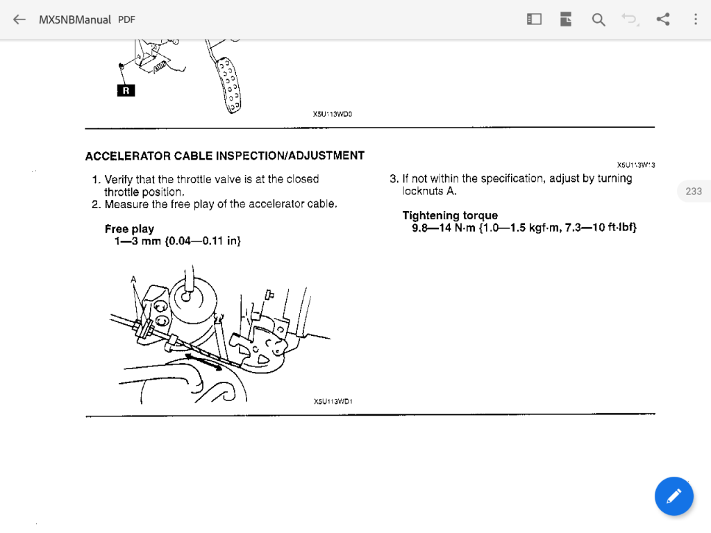

Ton accélérateur fonctionne correcteur ?
La commande de l'accélérateur est à câble,peut être que celui-ci à du mal à revenir à ça position ''0''

Pas de pb durant l'accélération, C'est la desceleration qui n'est pas immédiate. Comment je peux régler la tension du câble ?

Oui j'avais compris ;)
Il se peut que quand tu relache l'accélérateur que celui-ci est du mal à revenir,soit à cause du câble qui commence à ce détérioré ou un réglage à faire sur la tension.

Sur les motos quand un câble d'accélérateur est trop tendu il a du mal à revenir tout seul au point de repos, et ça donne les symptômes que tu évoques.
Commence par contrôler ça. Après ça peut venir de plein d'autres choses :tantpis:

J'ai donc re-tendu le câble d'accélérateur, et j'ai bien l'impression que les symptômes on à peut près disparus, je ne me souviens plus du comportement initial de la voiture mais je crois qu'on s'y approche. Merci à vous !
