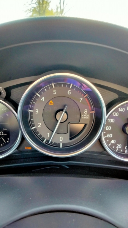

Suite au remplacement de la batterie sur ma ND 2,0l de 2016 il y a 4 jours, j'ai un souci avec le i-Stop qui semble désactivé avec un témoin d'alerte
Juste après le remplacement de la batterie, aucun témoin d'anomalie. Le garage a vérifié la charge de la batterie et le bon fonctionnement de l'alternateur. Et puis depuis 2 jours, ce témoin d'alerte apparait sans pouvoir l'éliminer (désactivation manuelle i-Stop, redémarrage).
Quelqu'un aurait-il déjà vécu ce phénomène et quelle serait la solution pour le régler ?

j'avais trouve ca:
https://mazdas247.com/forum/t/how-to-re ... 123859564/
j'ai suivi la procédure mais ca n'a rien changé, c'est retombé en marche après quelques km tout simplement

Merci, je vais tenter cette procédure ou rouler plus longtemps :-)

J'avais eu ce souci, et j'avais du passer par la CC Mazda pour tout remettre en place :tantpis:

J'ai contacté la CC Mazda qui va me réinitialiser le i-stop dans 15 jours. Le chef d'atelier m'a dit que cela arrivait 1 fois sur 10 après un changement de batterie : j'ai pas eu de bol
