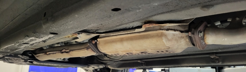

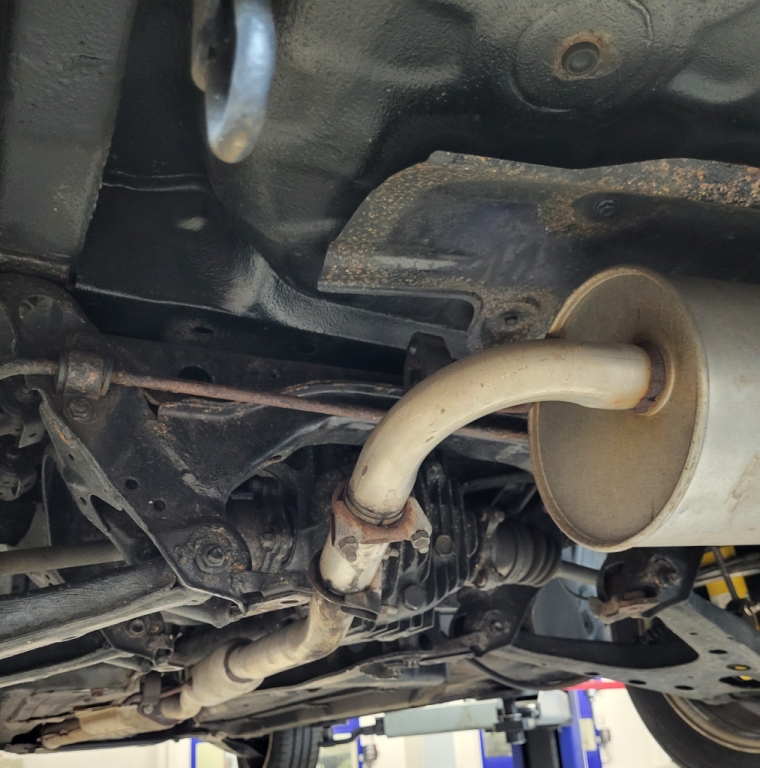

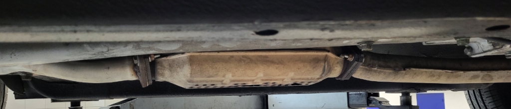

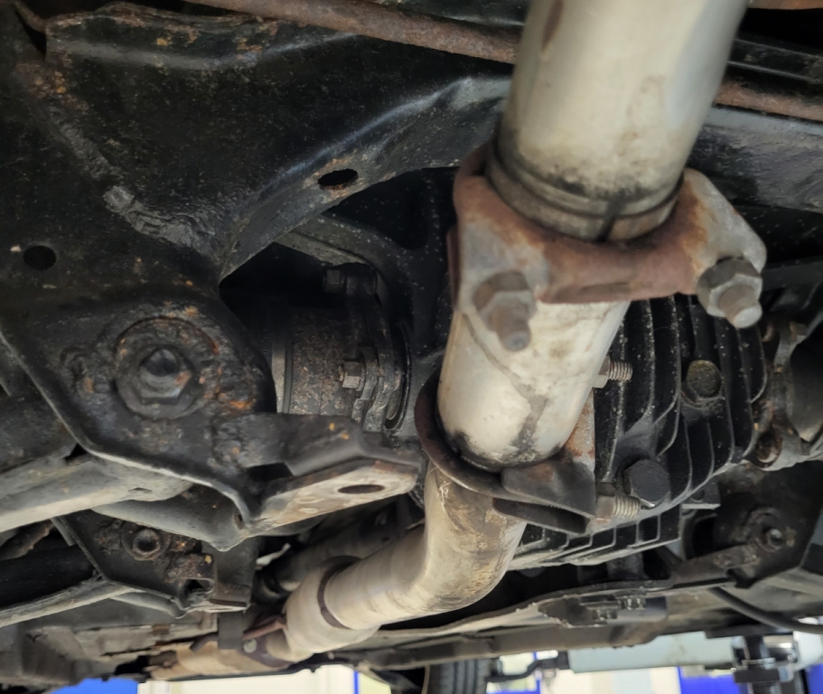

Avec du retard :
pot catalytique
Fixation arrière gauche:
Fixation arrière droit:
Vue arrière, en fait le pot est décalé à droite mais ne touche pas:

Merci beaucoup pour vos réponses et les photos :jap:
J'avais le même phénomène lors de la tentative de pose du cobalt avec le silencieux excentré à droite

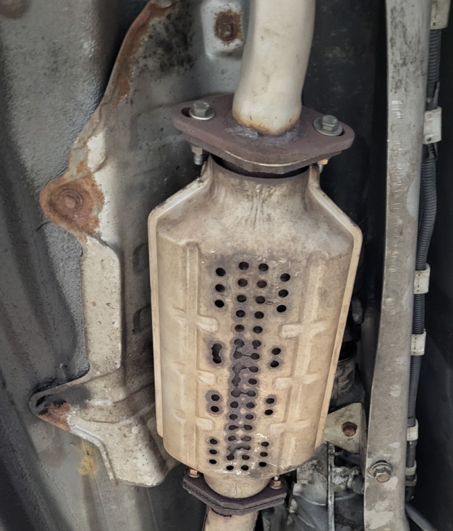

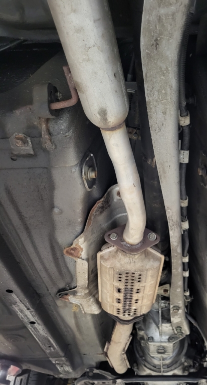

J'ai aussi fait des photos de ma ligne d'échappement actuelle afin d'avoir vos retour ( et vos yeux d'experts :bien: ) sur le montage actuel
vue globale:
pot catalytique :
Quelque chose vous semble anormale sur ma ligne d'échappement ?
