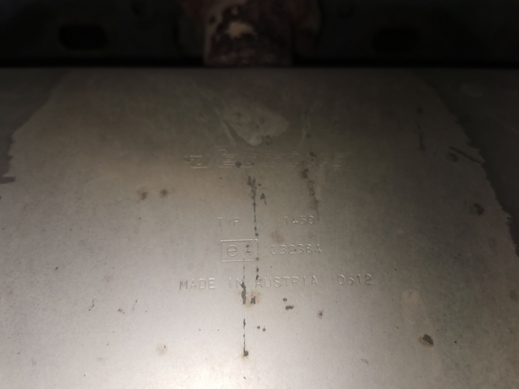

J'ai eu un petit soucis récemment avec le contrôle technique en Belgique (évidemment :roll: ) qui me demande un certificat d'homologation pour l'échappement de ma NC achetée d'occasion dans un garage il y a maintenant 4 ans...
Seulement voilà, personne ne m'avait jamais demandé ça et le garage ne m'a jamais mentionné d'échappement n'étant pas d'origine lors de la vente. :?
Après avoir questionné ce dit garage, tout ce qu'ils ont trouvé comme solution c'est de remettre un échappement d'origine pour 900€ :x
J'ai pris une petite photo, il s'agit d'un échappement Sebring avec comme indications :
"TYP 1450 e4 032384"
Étant donné que Sebring n'existe plus, impossible de retrouver le certificat d'homologation de ce modèle. Cependant après quelques recherches sur ce forum j'ai découvert qu'il y avait bien un échappement Sebring proposé au catalogue Mazda pour la NC avec comme code produit 4100-78-500
Voici donc enfin mes questions pour ceux qui me lisent :
- Est-ce bien le même échappement ?
- Si oui, où trouver le certificat d'homologation ?
- En ai-je d'ailleurs besoin vu que cet échappement est au catalogue constructeur :?
Si des membres du forum se trouvent en possession de cet échappement je vous serais très reconnaissant de m'aider à faire un peu la lumière sur ce mystère :D
Merci à ceux qui sont arrivés au bout et qui ont lu ce pavé !
Lolo

Demande une attestation a mazda qui explique que c'était une option a l'époque.

Je te confirme que c'est un accessoire Mazda (voir l'ancienne annonce de vente de mon échappement Sebring => viewtopic.php?f=31&t=41223&p=16175964&hilit=sebring#p16175964)
La marque Sebring existe encore : https://www.sebring.com.au/
Tu peux tenter de leur demander un certificat, en parallèle de la demande chez Mazda :jap:

Merci beaucoup pour vos réponses !
J'ai donc effectivement envoyé un mail à Mazda pour voir s'ils peuvent faire quelque chose.
Par contre trouve quand même sacrément bizarre que le garage n'ait pas pu (voulu ?) m'aider :etonne:
Super je n'aurais pas pu trouver mieux comme confirmation !
Avais-tu eu un certificat d'homologation fourni avec ?
Concernant Sebring j'avais effectivement déjà vu ce site mais pas moyen de trouver quelque chose de détaillé et leur formulaire de contact ne fonctionne pas :tantpis:
De ce que j'ai compris ils ont fusionné avec Remus, j'ai tenté aussi d'envoyer un mail, on verra s'ils me répondent
