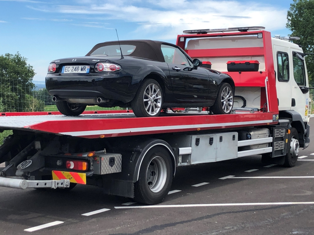

je viens vers vous afin que vous m'éclairiez car il m'est arrivé un truc très bizarre ...
Après avoir parcouru plus de 700 km de montagnes (Route des Grandes Alpes...),
et parqué ma NC dans un garage privé (sous caméra) dans la station des Arcs,
lors du redémarrage après la descente de Bourg St Maurice (17 km),
ma MX a fait un bruit énorme de roulement.
Je me suis arrêté car j'ai cru à une crevaison, verdict > les 4 pneus étaient Ok,
après un tour visuel de la voiture, du moteur, RAS., j'ai pensé peut être un roulement ou une biellette...
Etant donné qu'il me restait 650 km pour rentrer à la maison, je me suis dit que C'était pas gagné… après avoir parcouru 100 km d'autoroute à environ 90 km/h, le bruit s'amplifiait et je me dit qu'il fallait que je m'arrête car pas prudent !
Dépannage , MX sur plateau et verdict le lendemain, desserrage des roues AV !!!
sachant que je n'ai pas touché aux roues depuis 2 ans (changement de pneus),
comment est ce possible ? je n'en reviens toujours pas !
je suis quasiment sur que personne n'a essayé de me voler mes jantes de Niseko dans mon parking, car ma MX était garée au milieu de marques allemandes bien plus prestigieuses !
Est ce que vs avez déjà vu cela ? très bizarre non ?
