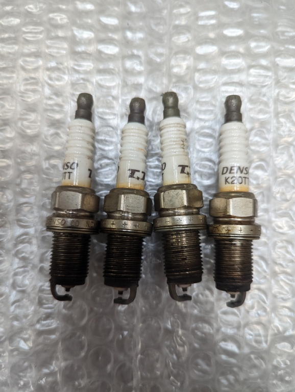

Voilà la tête des bougies, je pense qu'il est temps de les changer !
Dois-je prendre la même référence ou en auriez vous une autre à me conseiller ?
Message Publié : Jeu 19 Mai 2022, 15:56
Message(s) : 25657
De mémoire il y a 3 références de bougies recommandées pour la NB 1.8. Des Denso, dont j'ignore le modèle, une marque que j'ai oublié :aie: , et des NGK BKR5E-11
Je monte toujours des NGK (BKR5E-11 pour les NB 1.8 et BKR6E-11 pour les 1.6), pour la simple et bonne raison qu'on les trouve facilement en grande surface ou centre auto :)

Hello,
Les bougies ça ne sera pas du luxe.
Après: nettoyage du papillon d'admission et si toujours pas d'amélio faut peut être regarder du côté des bougies.
Bine vérifier aussi que tu n'as pas de prises d'air dans le circuit d'admission, des fois ça met la grouille je crois.
