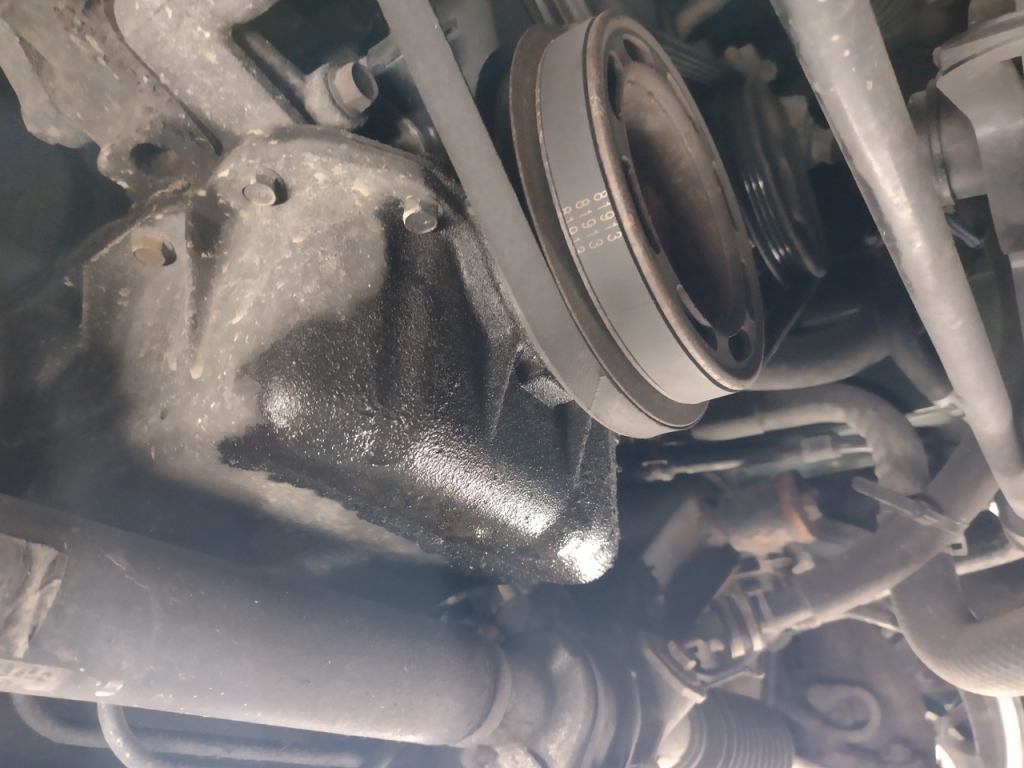

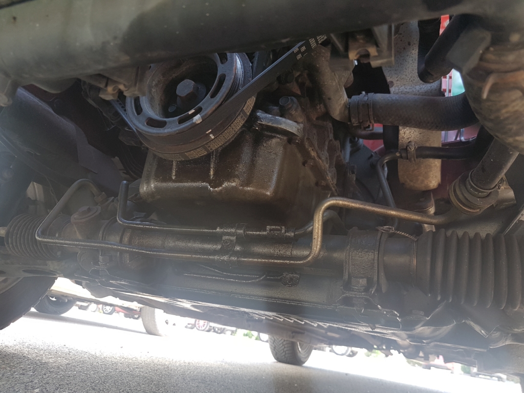

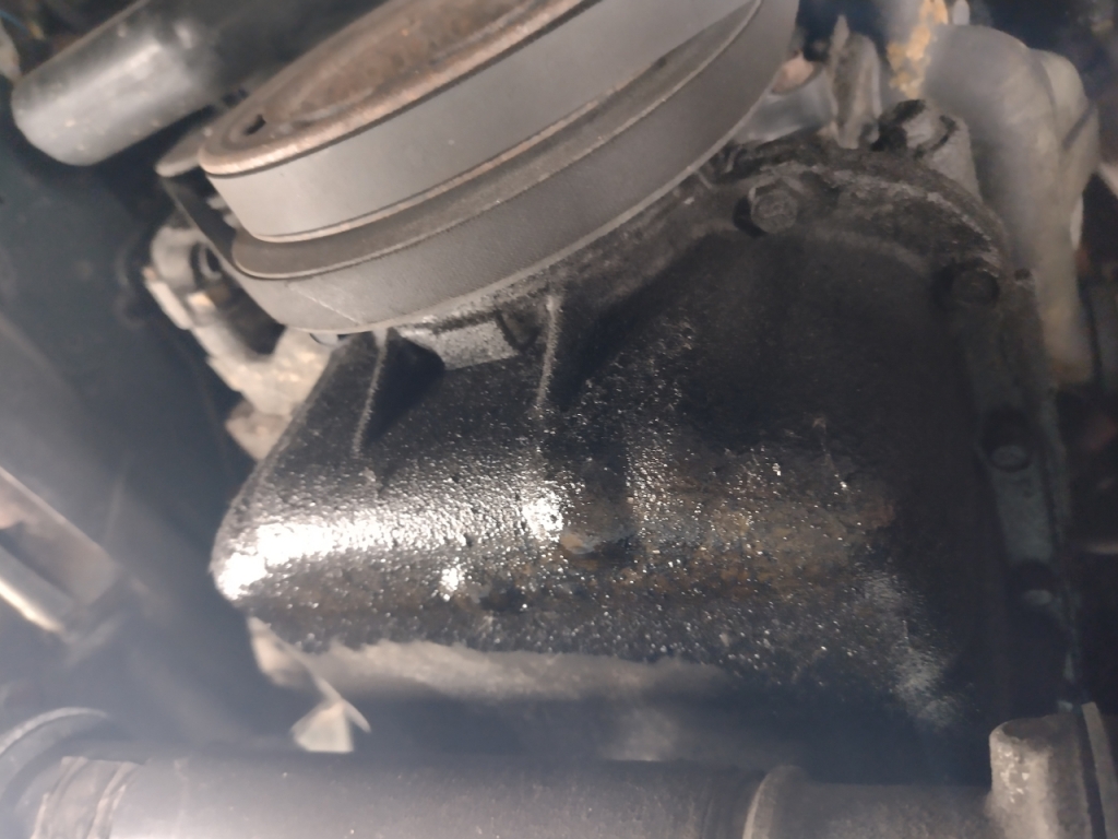

Comme ma voiture était sur le pont pour changer les silent blocs de barre stabilisatrice, la plaque plastique de protection enlevée, je découvre ça:
Flute, me dis-je en mon for intérieur, me voilà bon pour remplacer le joint spi avant du vilebrequin.
(enfin, je ne l'ai pas exactement exprimé comme ça.)

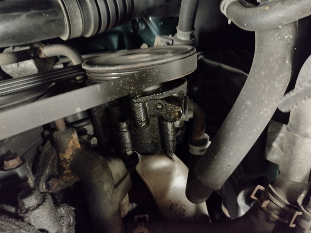

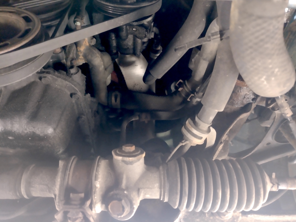

Un peu de nettoyage et d'examen plus tard, voici le - ou plutôt la - coupable:
Pompe de direction assistée, qui se trouve pourtant côté conducteur (toujours sur une voiture normalement constituée... )
Il faut supposer que les quelques gouttes d'huile suivaient la loi de la gravité, la loi du moindre effort et le chemin le plus court réunis pour arriver au sol.
Sur le carton, la tâche semblait pourtant de couleur noire, mais bon... Quant au niveau dans le bocal, il était toujours "dans la norme".
Bref, me voilà bon pour un billet de 400 €, et encore si je le fais moi-même. Je ne me sens pas assez compétent que pour remplacer juste les joints, comme dans le tuto kivabien.
