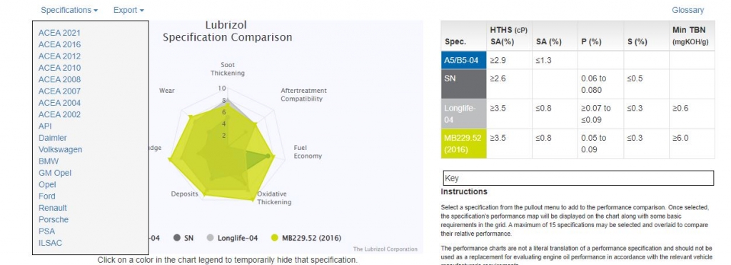

Pour être plus terre à terre, je recommande cet outils :
https://online.lubrizol.com/relperftool/pc.html
Vous selectionnez la norme recommandées à l'origine pour votre moteur (ici A5/B5 pour la NC, on peut d'ailleur voir que cette même norme a évoluée en bien au fil des années) puis vous selectionnez les normes respectées par l'huile que vous envisagez et vous pouvez vite constater si ça match ou pas.
Dans le cas de la Motul 8100 et la NC :
J'ai pris la A5/B5 de 2004 car la NC est sortie en 2006 et la norme n'a été revue qu'à partir de 2007.
Si on avait juste une huile API SN, c'était pas bon car trop en retrait au niveau de l'HTHS (résistance au cisaillement et donc à l'usure brute pour vulgariser) et au niveau des dépots.
Par contre l'approval MB 229.52 et LL04 sont largement plus strictes et couvrent amplement la norme d'origine A5/B5.
Le tableau de droite est également interessant. (par exemple on peut voir que les cendre suflatées (SA) sont de moins en moins autorisées dans les normes actuelles; dû aux systèmes de dépollutions qui les dégèrent assez mal)
Donc pas d'inquiétude, ta MX est plus qu'en sureté avec cette huile :beer:
