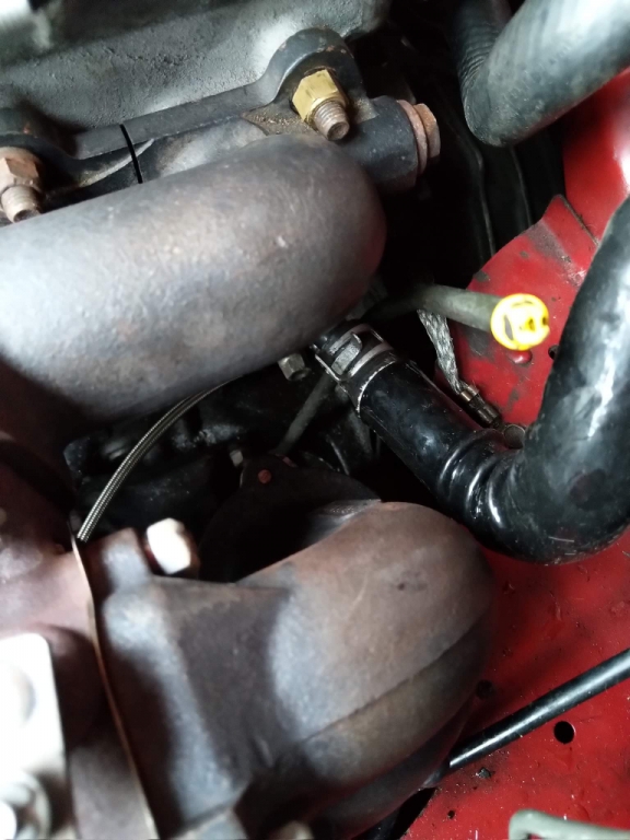

Je ne te parle pas d'homologation mais de la partie usine à gaz :roll:
Pas besoin de découper le capot pour mettre un compresseur sur une mx5.
Pas d'usine a gaz pour monter un turbo, ce ne sont pas des tuyaux dans tout les sens comme tu semble le penser...
Tu vois des tuyaux dans tout les sens pour amener les gaz au turbo puis a l'échappement toi?
Il y a des kits plug and play comme ces le cas ici avec flyin miata et c'est pareil pour les compresseurs.

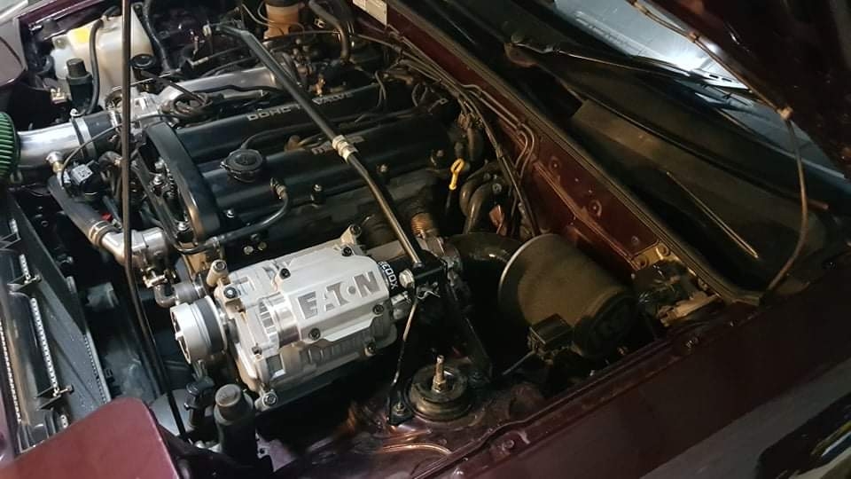

Un ami a créé son propre kit en quelques mois à partir d'un compresseur M62 de Mercedes :
Bon là le montage n'était pas finalisé, il manquait le piping. En RHD c'est plus simple il y a plus de place.

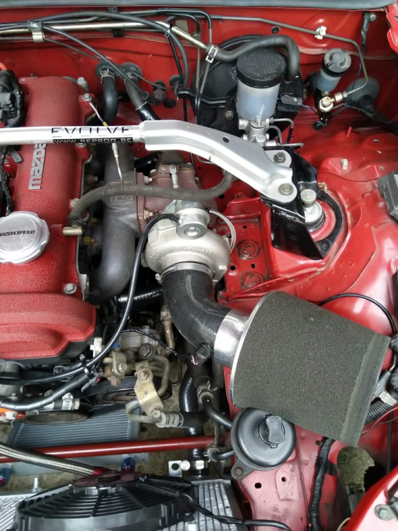

Question à cherub
Je pense que les photos du moteur turbo viennent de ta voiture (je vois dans ta signature ''mazdaspeed 1,8l turbo)
Par curiosité personnelle, as-tu un turbo à géométrie variable ou fixe sur ta voiture ?
As-tu un échangeur air/air après le turbo ?
