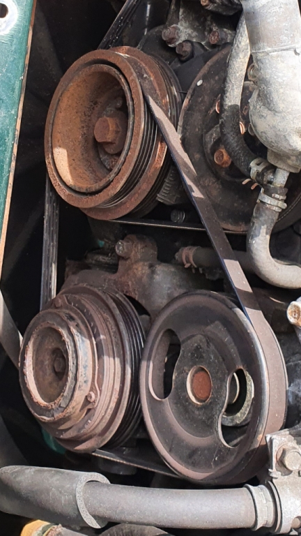

Ma NA de 94 est équipée de la climatisation, ce qui n'est pas super courant et que je trouve assez sympa comme option surtout que je roule principalement avec hardtop.
En revanche ma voiture a été arrêtée pendant près de 10 ans et la clim ne fonctionne pas. J'ai vérifié le compresseur n'est pas bloqué mais quand j'essaye d'alimenter directement la.bobine d'embrayage en +12v rien ne se passe. Apres mesures, jai l'impression qu'elle est en court circuit à la masse.
Bref y a-t-il des kit de réparation des compresseurs et le cas échéant savez vous si ça existe en échange standard pour pas trop cher?
Merci!

Je sais qu'il se vend des bobines pour compresseur de coupé 406

Oui c'est ce type de pièce que je recherche pour mon compresseur. Je trouve dommage de tout changer probablement pour une simple bobine.
En Europe les NA avec clim ne sont pas courantes mais j'imagine qu'aux us peut être que cabse trouve.
Savez vous me dire sur quel autre voiture le 1.8 des NA a été monté? Peut être que doccas je peux trouver plus facilement un compresseur en tapant une autre voiture?

Il faudrait connaître la marque du compresseur puis chercher sur le net une bobine correspondante .
Recherche bobine électroaimant d'embrayage de climatiseur .
Il y aurait une diode en série ou parallèle avec ce bobinage ,elle peut être responsable de ce dysfonctionnement . :jap:

C'est ce que j'ai commencé à faire.
Il semble que le compresseur soit un denso mais pour le moment je n'ai trouvé de kit d'embrayage que sur....aliexpress. Autant dire que je n'ai pas une grande confiance!

https://picclick.fr/Hub-embrayage-pour- ... 33118.html

Merci pour le lien mais malheureusement ce n'est pas pour la bonne référence de compresseur. Je vais continuer à fouiller un peu et voir si j'arrive à sortir le plateau d'embrayage. Vu la rouille ça ne m'étonne pas qu'il ne veuille pas bouger!
