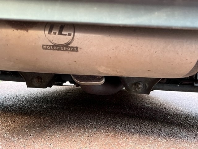

Ci joint des photos de ma MX5 et du pot fauteur de trouble .

Pourquoi ne pas mettre des db killer dans ton silencieux ?

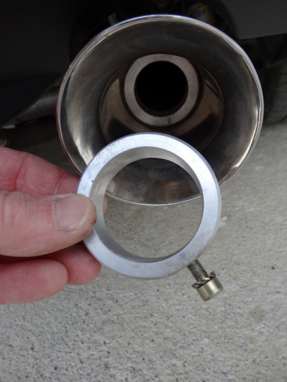

Pascal a raison, c'est ce que j'ai fait, surtout pour réduire les drones à 3000 trs/mn mais j'ai aussi abaissé le niveau sonore. Deux bagues en aluminium de la bonne dimension logées dans les sorties et maintenues par une vis CHC qui traverse la sortie (comme sur une moto).
Je viens de voir sur ton autre post que tu avais aussi des bourdonnements, ce système va les annuler. Maintenant , à voir le diamètre de chaque bague car sur le Cobalt par exemple le cheminement des conduits n'est pas le même à droite et à gauche donc j'ai des bagues de diamètres différents pour avoir une sortie équilibrée D/G.

Merci pour vos conseils .
Je vais dans un premier temps repasser en OEM , le temps de faire la modif sur le silencieux actuel .
Ou peut être resterais-je en Origine si la sonorité me conviens .
