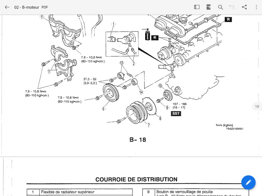

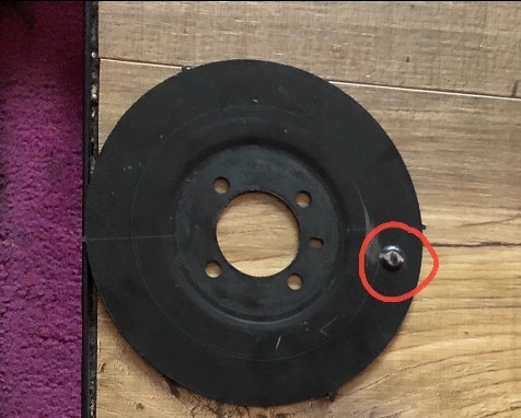

avec la doc je vois mal dans quel sens il faut monter la cible.
quelqu'un a une idée ?
photo 1 ou photo 2 ?

Je dirais première photo au vu de cette doc qui est pour la 1,8 NBfl.
Message Publié : Dim 28 Août 2022, 15:42
Message(s) : 8989
La trace de rouille présente sur le villebrequin le confirmerai je dirais.

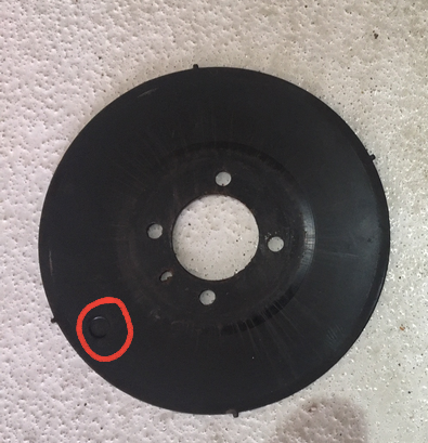

Tu dois avoir un petit rond qui ressort, la partie creuse doit être vers toi.
Montre une photo de face de la cible.

Cherub te parle de cette petite déformation.
Ce qui confirme que sur ta toute dernière photo,tu es monté à l'envers.
