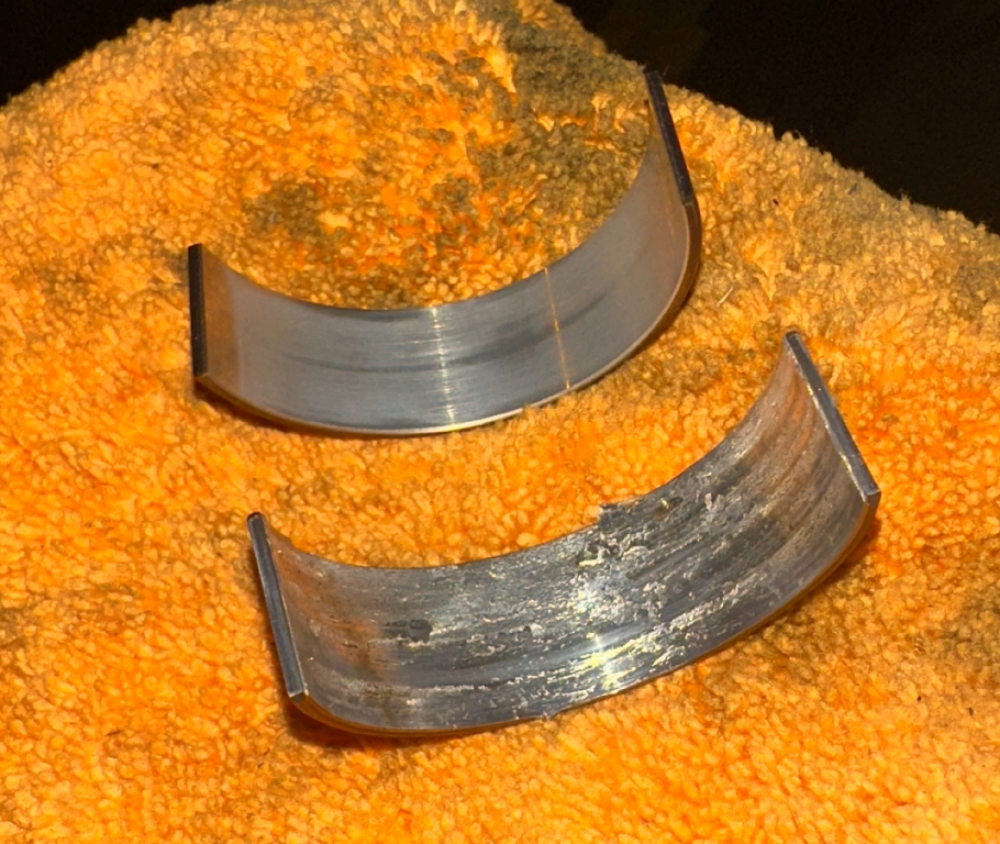

je reviens sur le sujet car j'ai démonté mes coussinets car claquement moteur.
Ma question est, comment commander ceux d'origine ? (J'ai ramené mes coussinets chez mazda il s'avait pas me dire la référence exact il m'a donné une référence "standard"), j'ai mesuré le jeu entre le vilo il y a 0.038 pour le 1 et 4 et 0.05 pour le 2 et 3

Top merci beaucoup ! Si tu as une marque à recommander ou autre je suis preneur.
Est-ce que vous auriez peut-être une idée de où acheter une crépine, la mienne est remplie de bout de métal.
Petite photo souvenir, heureusement le vilo pas touché

A ta place je ferais une vérification des manetons au plastigage avec les coussinets neufs avant de tout remonter.vu la tronche du coussinet ce serait un miracle que le maneton b
soit intact de toute rayure.
Et de toute façon des copeaux de coussinet il y en a dans tout le circuit d'huile (les conduits sous pression) donc pour moi il faut mettre le bloc A POIL et tout nettoyer écouvillon/soufflette.
