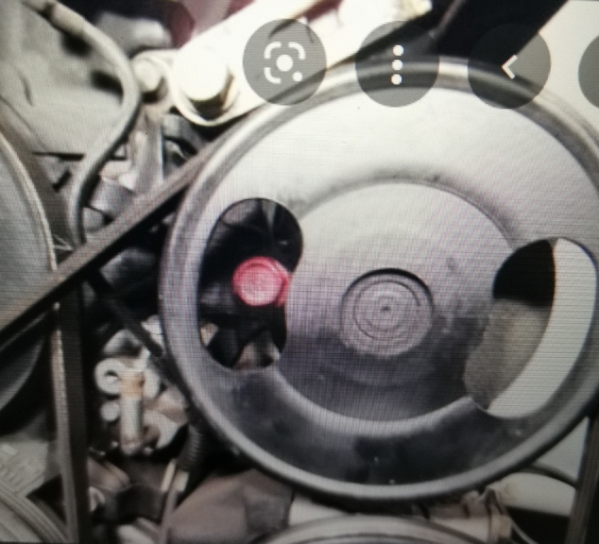

J'ai voulu changer mes couroies mais j'ai le boulon de la photo qui est très dure et il tourne dans le vide.
Je cherche une info ?

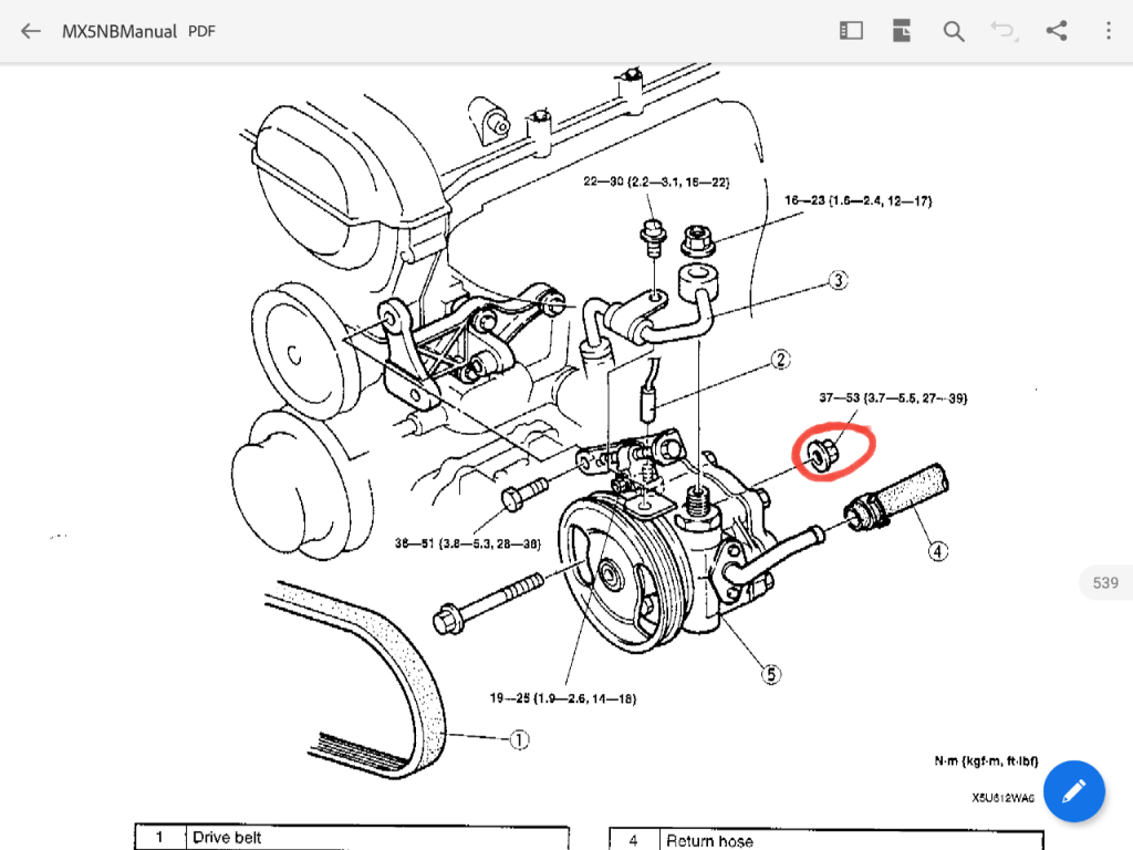

Il y a un écrou de l'autre côté ;)
Je te mets une capture dans 1 mn.

Message Publié : Dim 2 Oct 2022, 20:09
Message(s) : 8992

OK trop cool pour l'info ! je vais pouvoir sûrement faire le changement des mes couroies..
Bonne soirée et encore merci :bien:

Oui, il y a un écrou derrière, pas forcément accessible d'ailleurs. C'est du 14 il me semble. Je vais le "chercher" avec un clé plate.
D'ailleurs l'écrou côté avant qui n'est visible qu'avec la poulie dans une certaine position, c'est digne d'une voiture Anglaise :ricane:
