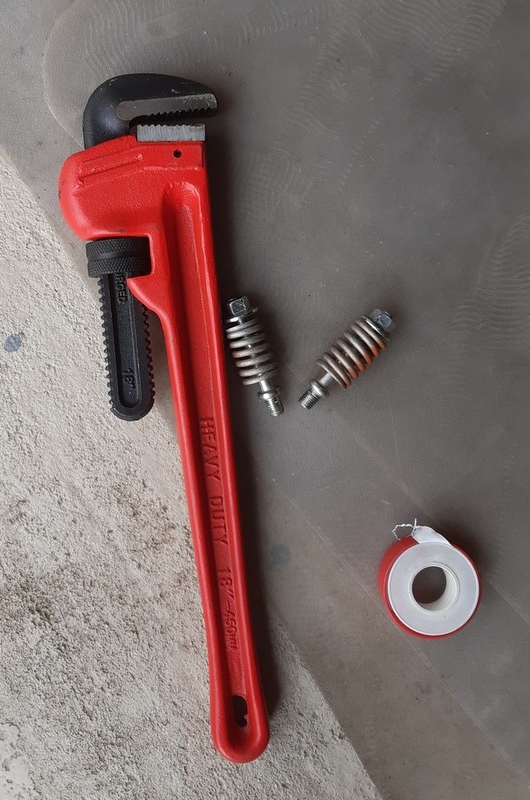

Les vis ne sont pas soudées sur l'échappement d'origine, mais pour les retirer la première fois il faut y aller à la clef à griffe tellement c'est bloqué et les pans on tendance à s'arrondir facilement à la clef.

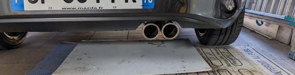

Echappement monté voila !
J'ai utilisé tout ce qui était fourni comme visserie, mais oui ca à l'air moins solide que l'origine. Je vais peut-être revoir ça plus tard...
J'ai conservé les silent-blocs d'origine, pouvez-vous me dire si la sortie ne vous parait pas trop proche du pare-choc ? C'est un poil plus haut qu'avec l'échappement d'origine, et c'était un peu chaud après la 1ere sortie :D
