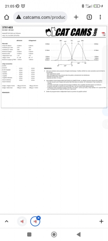

Les données des acc
http://www.catcams.com/products/camshaf ... age=french
Mieux que la capture d'écran :D
