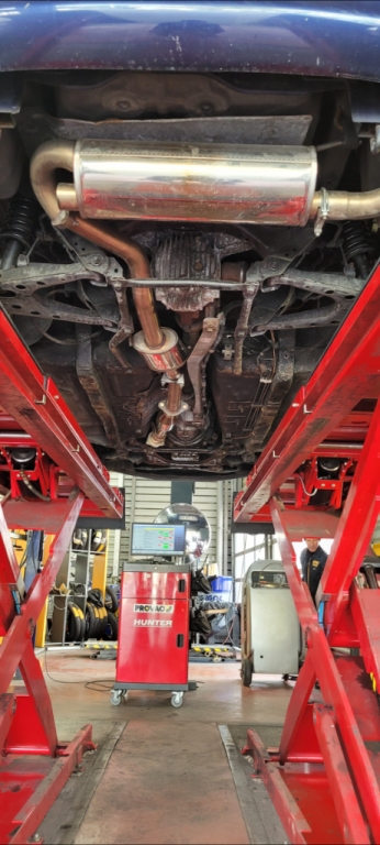

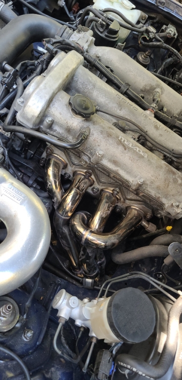

Je viens de terminer l'installation de mon nouveau collecteur d'échappement sur ma nbfl mais je me retrouve dans la panade.
Mon petit soucis est que après avoir bien fixé le collecteur (sauf 2 écrous complètement à l'opposé que je ne peux serré fond car pas les bon :sic: )j'ai un super check engine ,je pense que c'est parceque je n'ai pas réussi à resserrer la recup d'échappement pour la vanne egr et que donc la vanne envoie un appel à l'aide :tantpis:
Si jamais quelqu'un peu aider un apprenti mécano

Il n'y avait pas une sonde lambda sur le collecteur d'origine ?

La.sonde est bien vissé sur le collecteur juste avant le record de descente
J'ai biens vissé cette dernière mais comme je dis du côté retour egr c'est pas ouf

Tu as supprimer le catalyseur, donc rien de plus normale, c'est la deuxième sonde qui dit à l'ECU que tu polu :aie:
Pour info tu vas devoir remettre le collecteur d'origine pour passer le prochain CT, c'est pour cette raison que j'ai tout remis stock sur ma NBfl, trop chiant.
J'avais adapté un catalyseur de NB, mais c'était trop juste niveau pollution.
