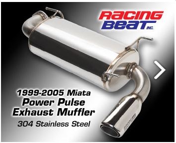

1) Racing beat Power Pulse
https://www.racingbeat.com/Miata-1990-2005/Exhaust-99-05-Miata/56461.html
Ou l'acheter?
1) Pour pas être embêté: Mecatechnic > 569 euros en 2023 (551 euros avec la remise clubmx5france)
2) Pour l'avoir moins cher mais se farcir la douane (basé en Angleterre): Racing Beat Europe https://www.racingbeateurope.com/
plus de 500 euros en 2022

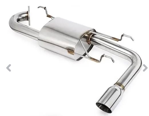

2) Cobalt
Ou l'acheter?
1) Mecatechnic: https://www.mecatechnic.com/fr-FR/silencieux-cobalt-pour-mazda-mx5-nb-et-nbfl_MX11301.htm?gclid=CjwKCAiA76-dBhByEiwAA0_s9a7v346U2m9Ke8nm9B4Iq4JcXIOOkZC2MWdv065j6f_rEq9s1n92NRoCtsQQAvD_BwE
2) Moss Europe : https://www.moss-europe.fr/cobalt-mx-5/cobalt-exhaust-systems-mx-5-mk2.html

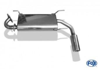

3) Fox
http://www.fox-echappements.fr

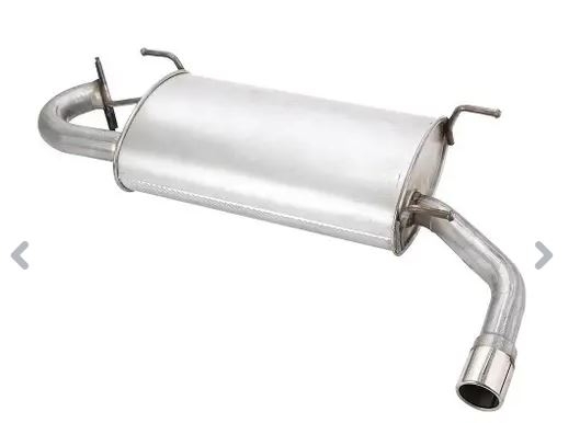

Silencieux OEM
Ou l'acheter?
1) Fox
Lien direct: https://www.fox-echappements.fr/fr/echappements/2493-11642-silencieux-arriere-inox-1x90mm-type-13-pour-mazda-mx5-type-nb-7102435101277.html#/1135-motorisation-18l_146cv_107kw
Prix: 560 euros (Promo à 500 euros jusqu'au 31/12/22)
Particularité: C'est un silencieux stock mais en inox et homologué CE, d'où la courbure similaire des tubes.

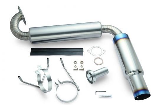

5) TOMEI
Ou l'acheter?
Mecatechnic: https://www.w-autosport.com/shopping/mazda-mx-5/13958-silencieux-titanium-mx5-nb-tomei.html
Prix: 1189 euros
Particularité: En titane au lieu de l'inox 304.
Beaucoup plus radical notamment en termes de bruit (rien qu'avec le silencieux)

En terme de qualité, le racing beat directement.
Message Publié : Mer 28 Déc 2022, 21:34
Message(s) : 1060
C'est que je me dis.
Je procède par élimination.
Le plus beau: Le tomei mais ca n'ira pas avec le look de ma green passion
Le plus connu: le cobalt mais suis pas fan du bruit à certains régimes.
Le plus safe: le Fox mais n'ayant aucun retour, j'ai peur d'être déçu du son, peut-être trop étouffé...
A titre de comparaison, j'ai une ligne inoxcar sur la RS1, ligne homologuée CE avec certificat (que je garde dans la boite à gant), on serait tenté de dire que vu que c'est une copie de l'origine mais en inox, ca fera pas bcp plus... voir pas du tout de bruit en plus que l'origine (le problème, c'est que j'ai une demi-ligne et non pas uniquement le silencieux donc difficule de se faire un avis sur les copies en inox de silencieux d'origine) puis ce n'est pas le même moteur ni le même fabricant...
Celui qui me plait pas trop: le jetex
Celui qui me plait bien: le racing beat mais évolution compliquée après si je souhaite avoir l'intermédiaire qui puisse se monter sur la nbfl 1.8 (emplacement du cata non compatible avec l'inter racing beat seul, il faut rajouter le cata sport 200 cellules, et suis pas fan de changer mon cata d'origine.
Y'a le prix aussi (569 euros! :etonne: ), je n'ai pas trouvé d'autre revendeur (si on exclut les US et UK) qui propose ce silencieux (je parle de la référence adaptée aux NBFL 1.8)..

Attention le Racing Beat n'est pas très sonore, le miens (j'ai un droite/gauche)doit avoir un peu plus de 150000km et je l'entends que quand je suis décapoté.
Par contre j'ai eut la ligne complète racing beat (donc décatalysé) et là ca chante bien, un jolie bruit sans être bruyant. Et un moteur qui tourne bien mieux.
Message Publié : Mer 28 Déc 2022, 22:28
Message(s) : 1060
Ca sonnait pas trop sur la NBFL?
Vidéo qui montre le montage du silencieux + prise de son (comparo silencieux stock vs. silencieux racing beat )
