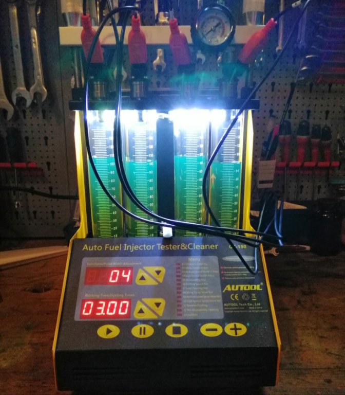

J'ai un testeur / nettoyeur pour injecteurs.
Quelle est la tolérance constructeur pour une NA 115 ?
Là par exemple, en mode plein gaz, mes injecteurs donnent (en ml)
98 96 104 102

Ah ah trop fort, j'ai vu cet outil dans une vidéo US, les mecs étaient comme des gamins avec :)
La valeur doit se trouver qq part dans le manuel d'atelier. Après, vu que tes 4 injecteurs ont des valeurs proches, je pense que tu dois être proche de la vérité :)
Souvent cet outil permet de détecter un injecteur qui débite largement moins que les autres.

En zoomant sur la photo j'arrive à peu près à lire les valeurs : 108 / 102 / 108 / 100.
Un calcul statistique de haut vol conduit à une moyenne de 104,5 et un écart-type de 4,1, soit une précision d'injection à +-4%. Est-ce beaucoup ?
Si tu avais une injection de ND ultra-précise ciblant un AFR à 14,7, tu aurais un AFR réel respectivement de 15,2 / 14,3 / 15,2 / 14.
Deux cylindres franchement trop pauvres, ça serait moche :tantpis:
Mais chanceux que tu es :D tu as une NA 115 dont la régulation doit péniblement savoir viser les 12-13 pied dedans, ça donne des AFR réels maxi de 13,4 / 12,6 / 13,4 / 12,4, bien loin des 14,7 fatidiques. :woo:
Pas de panique donc, ta NA tourne peut-être un peu plus "au tuyau d'arrosage" que les autres, mais juste un peu plus :cubitus: . Un mot d'excuse à Greta et roule :blague:

La photo était pour illustrer le premier essai.
Après moultes essais et tris sur 8 injecteurs, j'en ai choisi 4 qui donnent 101 99 101 102
