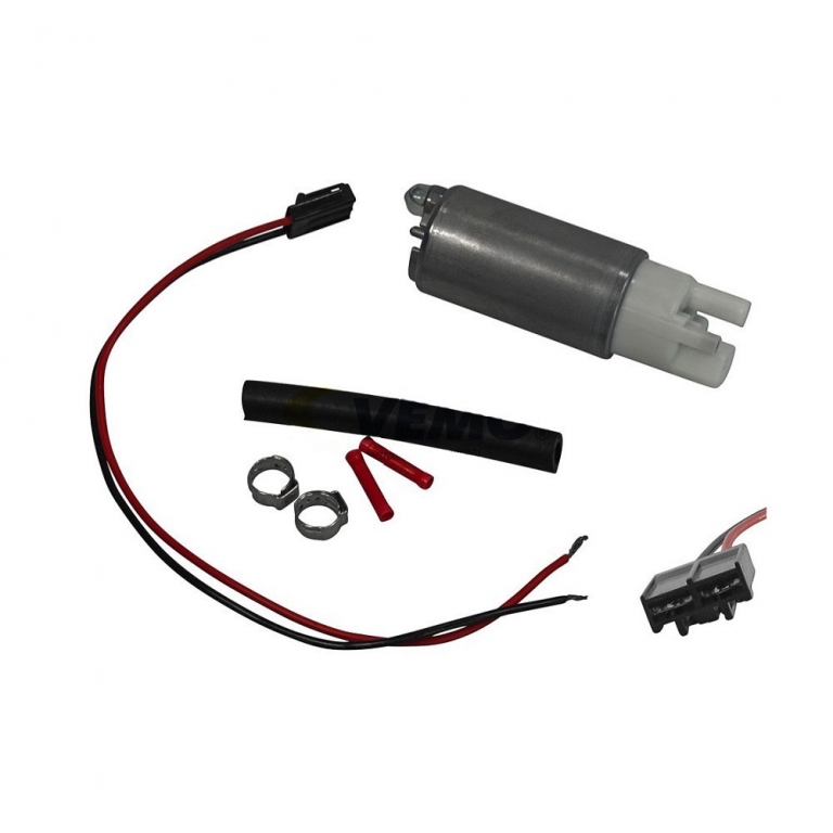

D'après mon mécano je dois aussi changer ma pompe à essence immergée, car elle n'envoie pas assez de pression, dans les 3 bars alors qu'elle devrait envoyer vers 5.
Il peut me l'avoir chez Mazda pour 700€ plus sa TVA 20% pro ajoutée et sa commission donc quand j'ai bondi pour me souvenir de l'avoir vu chez mecatechnic vers les 80 balles, il m'a dit de l'acheter moi même.
Alors je suis allé voir chez mecatechnic, il n'y en a qu'une à 130€
https://www.mecatechnic.com/fr-FR/pompe ... escription
et chez Oscaro, il y en a une quinzaine, à prix différents, mais surtout une telle à 3,4 bar, une à 3 bar,
pire, ils parlent même de Litres à l'heure 255L/h, 216L/h !! :?
https://www.oscaro.com/pompe-a-carburan ... 4906-0-gt#
C'est ma voiture de tous les jours, je ne compte pas la pimper et augmenter ma conso de carburant
Je suis allé chercher de l'info sur le forum mais j'ai rien trouvé sur la NB ou même compris, c'est trop technique pour moi!
C'est ma voiture de tous les jours, je ne compte pas la Tuner et augmenter ma conso de carburant ! (au contraire)
Donc avec tout ce choix je suis un peu paumé là !!
D'ailleurs sur Oscaro je n'en ai pas vu à 5 BAR, donc est-ce que le mécano est sûr de son coup en la pointant du doigt?
Laquelle devrais je prendre ??
Merci pour votre précieuse aide! :jap:

Ok merci mais je disais que c'est ma voiture de tous les jours, ce n'est pas pour une prépa tuning, 255L ça me parait excessif, (la pompe d'origine est à peu près à moins de 100L/h)
si ça augmente ma conso pour rien, je ne pourrais pas payer la facture, même à l'éthanol
Mais peut-être, qui peut le plus peut le moins, ca ne veut pas dire qu'elle consommera pluss non?
il y a celle là sur drift shop aussi 216L/h 70€ : https://www.driftshop.fr/pompe-essence- ... a-mx5.html
mais moins de L/h serait bien aussi, non? :?:

En faite tu peux changer ta pompe à essence sans changer ta conso.
Le débit de la pompe est toujours exprimé en l/h alors que le régulateur en bar.
Je comprend pas trop comment ton mécano comptait monter un régulateur universel sans modif de la rampe :?
A minima faut souder des raccords AN.
Ton régulateur gère la pression d'injection, que ça soit avec un pompe oem ou une haut débit tu as toujours 3bar. J'ai l'impression que ton mécano te baratine un peu ou ne sait pas de quoi il parle.
 Sujet du message : Re: Pompe à essence MX5 NB
Message Publié : Mer 8 Fév 2023, 10:04
Message(s) : 3900
Localisation : Poitiers
C'est quoi ce bricolage :aie:
Les débits des pompes sont toujours exprimées à la même pression, ça permet de facilement comparer. Peu importe que ta voiture fasse 110ch.
A l'éthanol c'est plus de conso donc plus de débit donc une plus grosse pompe ainsi que les injecteurs. D'ailleurs tu as prévu quoi pour ces derniers ? Tu as une gestion programmable ?
