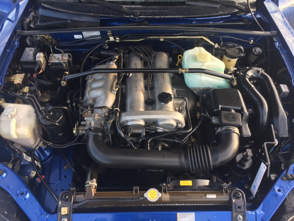

On m'a fortement conseillé aussi de changer le mien quand j'ai acheté ma NB, c'était en octobre 2016.
Pour l'instant RAS....
Photo au moment de l'achat.

Ah oui il a la même tronche que le mien :D

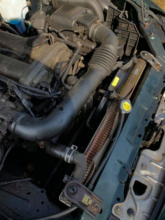

Le mien aussi est bien marron, d'origine du haut de ses 23 ans et 212xxxkm. De mémoire de forumiste, je n'ai pas souvenir de cas de radiateurs explosés à cause de leur vieillesse. Mais je ne lis pas tous les topics loin de là, mais généralement quand ça parle NB, j'y suis
Je pense changer le mien à titre préventif, mais surtout car les ailettes commencent à être abimées par endroit, et qu'il est surement sale à l'intérieur, même si je change régulièrement le LDR et que je n'ai jamais vu de "boue" dedans.
AMHA, il faut surtout craindre l'encrassement au fil du temps qu'une explosion en bonne et due forme.
Attention aussi aux sources, notamment sur des forums US, il est possible que des Mx5 roulant en Arizona ou dans le Nevada soient exposées à des conditions largement plus extrêmes (chaleur...), fragilisant certaines pièces plus que de raison. Même chose à l'inverse dans l'Ilinois ou au Québec ou les -30 l'hiver ne sont pas une vue de l'esprit...

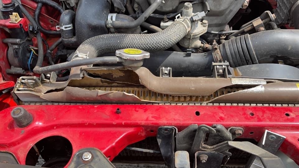

Il y a quelques temps déjà mais j'avais vu au moins deux publications sur le groupe FB mx5nutz avec un radiateur explosé.
Je suis presque sûr d'avoir la photo quelque part, je vais essayer de la retrouver.
Sur ma NBFL la couleur est correcte mais il manque une bonne partie des ailettes, RAS pour l'instant :ricane:
EDIT : la photo en question. Elle est de juin 2021. C'est une NA mais le principe reste le même.

Concernant la dernière photo et vu comme le bousin est explosé ça sent quand même la grosse arsouille et/oui le problème de bouchon :D

Ils cassent tous à cet endroit. Je ne pense pas que le bouchon soit en cause, ceux d'origine sur NA ne sont pas comme ça. Même en restant à 7000 tours pendant un quart d'heure, si le circuit d'eau en état ça tiendra.
Après tu peux laisser comme ça et nous faire un retour le jour où il aura cassé :D
