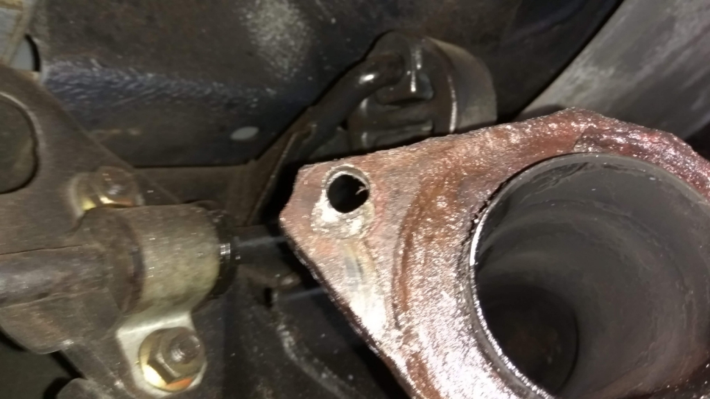

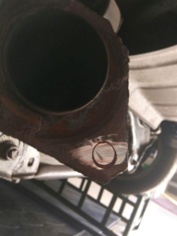

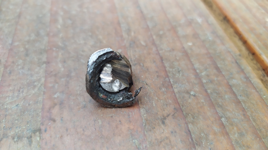

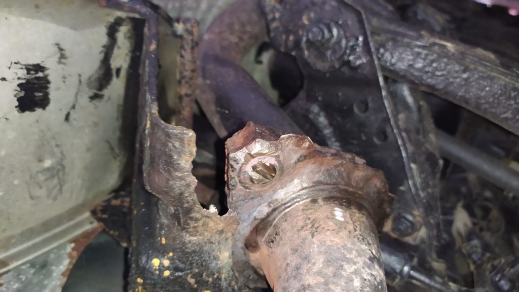

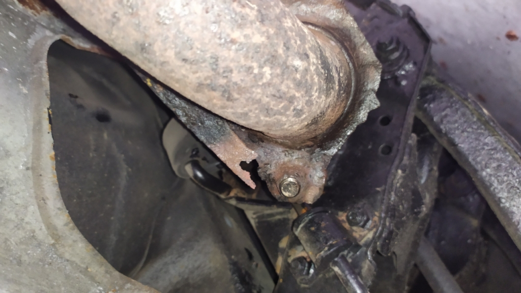

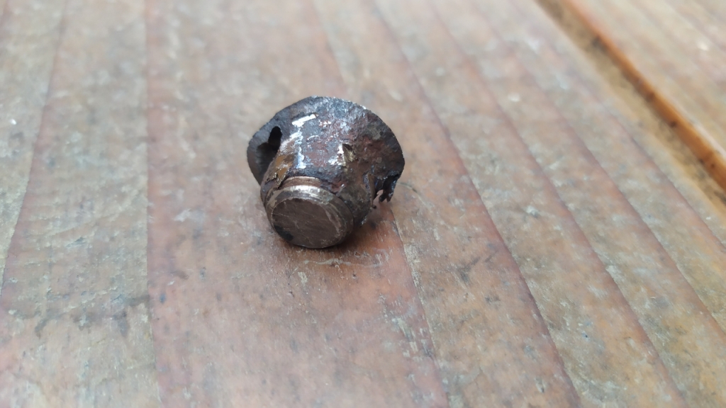

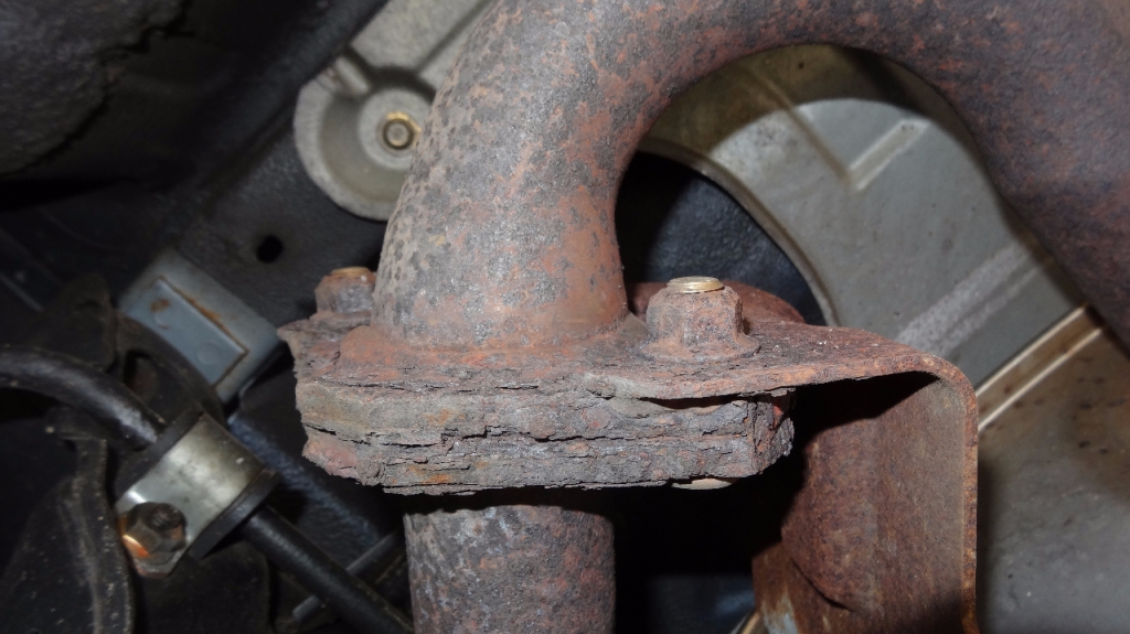

Hello, je reprends ce topic pour avoir qq retours de votre part.
Mon fils veut changer son silencieux : il a acheté le nouveau et il veut enlever celui d'origine qui a... 24 ans... Plus vieux que lui :ricane:
Evidemment, on est chez Mazda, tout est rouillé. Goujons et boulons ont fusionnées et les boulons n'ont plus de forme.
Du coup, il a choisi de couper net le premier goujon (celui du bas) et pour celui du haut, on verra.
Voilà où il en est :
goujon+reste du boulon après disquage
De l'autre côté, on distingue un peu les deux éléments.
Ici, on voit le goujon coupé net... et je crois savoir que de l'autre côté, c'est sertis ? Donc comment enlever tout ça désormais ?
Le boulon du haut n'est pas plus beau. Il a été aspergé de dégrippant... mais ça semble futile.
Tous vos avis/conseils sont les bienvenus.
Merci :hello:
PS : les deux dernières photos ne sont pas forcément orientées dans le bon sens.

Message Publié : Dim 28 Avr 2024, 16:01
Message(s) : 7570
J'ai dû percer personnellement et bousillé par mal de forêts pas adaptés :D .
Message Publié : Dim 28 Avr 2024, 16:20
Message(s) : 14324
Coup de pointeau puis percer.
J'avais aussi eu le problème sur ma NB.
Message Publié : Dim 28 Avr 2024, 17:29
Message(s) : 983
Localisation : Bretagne-Sud
Waou !
J'ai tellement hate d'arrivée au niveau de ta 2e photo :love2:
En attendant, patience, on va y aller tranquillement. Le soucis, c'est qu'on voit quasiement plus le boulon, pas comme tes photos jaif72.
Finalement, quel forêt s'est avéré "adapaté" histoire que j'achète le bon dès le début ?
Et cherub, tu parles bien de percer le goujon "dans la profondeur" ? Une fois bien attaqué, le tout se désolidarise facilement malgré tout ?

Message Publié : Dim 28 Avr 2024, 17:51
Message(s) : 7570
Perceuse Hilti pro et forêts inox piqués au beau père. Ceux que j'avais acheté chez Leroy Merlin avec ma petite perceuse n'ont rien fait.
Plus de détails page 17 de mon topic.
Message Publié : Dim 28 Avr 2024, 19:55
Message(s) : 14324
Une fois le goujon cassé arasé tu perces pour pouvoir mettre un boulon a la place.
