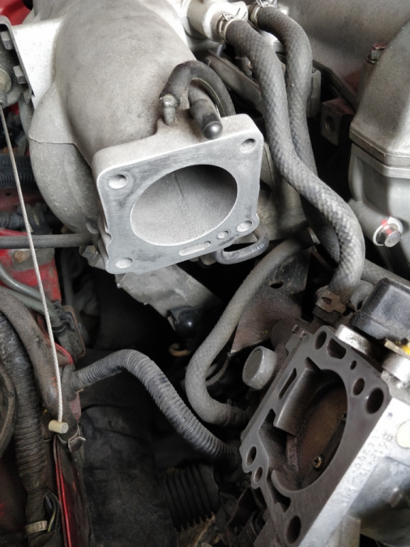

Salut, petite question, lorsque tu as démonté le papillon pour changer le joint avec l'admission, tu as du vidanger le LDR ?
Désolé ça ne fait pas avancer ton problème ....

Non je n'ai pas vidanger le LdR parce que ça vient d'être fait. Quand tu enlèves le papillon il est tout a fait possible de ne pas défaire les durites qui y sont reliées. Le papillon tient alors en place comme ceci :
Pour mon problème j'ai commandé un filtre à essence. Je vais le changer mais sinon je vais ouvrir et vérifier la distribution :tantpis:
