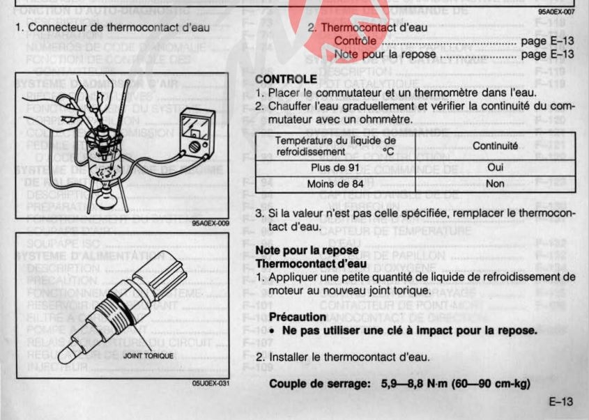

tu es sûr que c'est la bonne sonde?
cette sonde est un thermo contact,par une thermistance,voici comment la contrôler:
