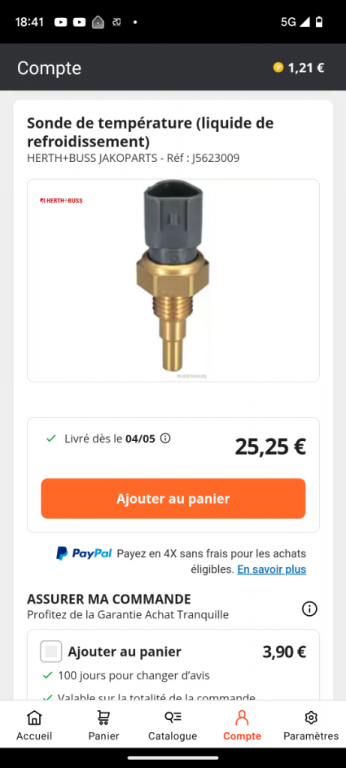

Je viens de récupérer la voiture vous avez une référence pour la sonde de température ?
Merci
 Sujet du message : Re: Ralenti trop haut
Message Publié : Ven 28 Avr 2023, 19:07
Inscription : Ven 4 Jan 2013, 07:37
Message(s) : 888
Localisation : Vélizy (78)
Moi j'ai pris ça mais y'a plein de réf et de prix différents. Je ne prends perso jamais ni la plus chère ni la moins chère.
