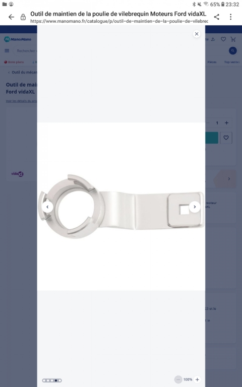

En vue de monter des arbres à cames BBR sur ma NC, je souhaiterais savoir si certains d entre vous ont déjà démonté la vis du vilebrequin ?
- Si oui quelle astuce avez vous utilisé ?
J' ai essayé plusieurs méthodes elles ne fonctionnent pas. Soit pas la place soit la poulie tourne
La clé à choc coince dans le ventilateur.
Merci

Après avoir chercher sur le net enfin en visualisant des vidéos d installation d arbres a cames j ai trouvé !
Voici l outils indispensable
Achat en 2023 environ 15 euros sur le site vidaxl
La vis de vilebrequin est tres bien serrée il faut être 2 mais ça se fait très bien.

Je viens de le faire sur ma NCFL 1,8. Une clé plate, une bonne rallonge et c’est venu sans trop de difficulté
