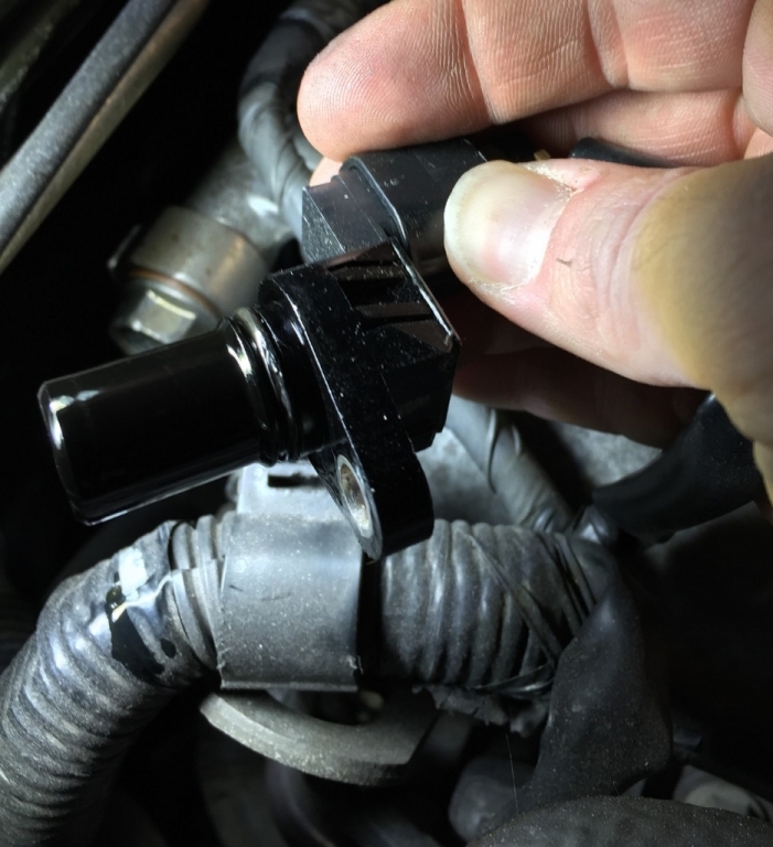

Bonjour à tous j'ai mon joint de capteur d'arbre à cames ( a l'arrière droit ) qui suinte.
Impossible de trouver une référence Mazda .
Quelle qu'un a ça ?
Merci beaucoup .

c'est un bête joint torique;tu prends le modèle tu vas en grande surface de bricolage tu trouveras l'article pour trois francs six sous.

Hello "ED-07"
"PatVG" a tout à fait raison pour la piste de recherche car ce joint ne porte pas de référence chez Mazda puisqu'il n'est pas vendu à part.
C'est le capteur de position d'arbre à came complet ou rien du tout chez Mazda :tantpis:
En tout cas, votre moteur est un bien un 1.8 :P car sur les 1.6, le capteur de position d'arbre à came se trouve sur l'avant du moteur. :D
Pour l'information, votre capteur porte la référence OEM BP4W-18-230
Bonne remise en état de votre NB et bonne route à son volant. Image

Merci pour l'info.
