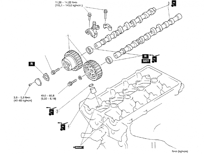

Bonjour, je vais prochainement faire ma distribution et je voulais en profiter pour remplacer les spi d'arbres a cames pour déposer la poulie vvt (si j'en suis ce schéma) il faut déposer les 3 petit vis et on atteint l'écrou de la poulie.
Ma question est la suivante : y a t'il quelque chose qui va me sauter à la figure lors du démontage de cette plaque ?
Y a-t-il autre chose à savoir lors de la dépose/repose de cette poulie ? ( Je ne veux pas faire de bêtises)
Quelle qu'un a la référence du joint ?
Merci d'avance.

Si tu n'as pas de fuite laisse ce joint tranquille.

Je l'ai fais, t'inquiète rien ne va te sauté à la gueule ^^
Tu défais bien les trois petites vis et ensuite la vis centrale.
Juste faire attention au remontage,de bien mettre le pion de centrage de l'AAC dans le bon trou.
Et de bien refaire le jointage de la petite plaque.

Tu parles de la clavette pour re positionner la poulie ?
Tu as utilisé quoi comme pate pour la poulie anaérobie/ silicone ?

Oui,c'est pas vraiment une clavette ,mais plutôt un pion ;)
ED-07 a écrit :
Tu as utilisé quoi comme pate pour la poulie anaérobie/ silicone ? Merci
J'avais utilisé le patte à joint qu'utilise Mazda, à l'époque tu pouvais là trouver chez ILM,mais ils ne là vendent plus.
Si je devais le refaire,je prendrais la patte à joint que j'ai actuellement dans mon placard,de la REINZOSIL

Un joint silicone suffit alors ;)
