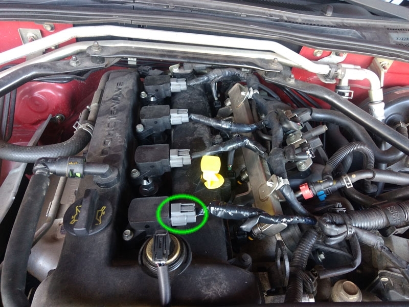

Message Publié : Mer 12 Juil 2023, 16:51
Message(s) : 5400
La NC souffre d'un mal chronique qui amène des coupures par intermittence au début avant de lâcher complètement et tourner sur 3 cylindres.
C'est un fil du faisceau d'allumage qui se coupe a hauteur de la bobine numéro 4, la plus proche de l'habitacle.
Tu peux aussi en profiter pour tester tes bobines.
Sur la photo le 1 est cerclé, celui qui se coupe c'est le 4 au fond.
