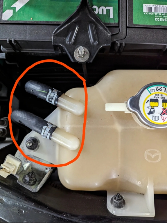

A quoi servent les deux durites du vase d'expansion ?
La durite du haut suinte très légèrement.
Merci pour vos réponses.
Message Publié : Ven 11 Août 2023, 13:46
La tuyauterie du bas sur la photo c'est le retour du radiateur et celle du haut c'est le retour du moteur, le départ vers le radiateur est en dessous du bocal.
A savoir si c'est le collier mal serré, la partie en caoutchouc ou plus grave mais panne connue la sortie en plastique qui est fendue.
