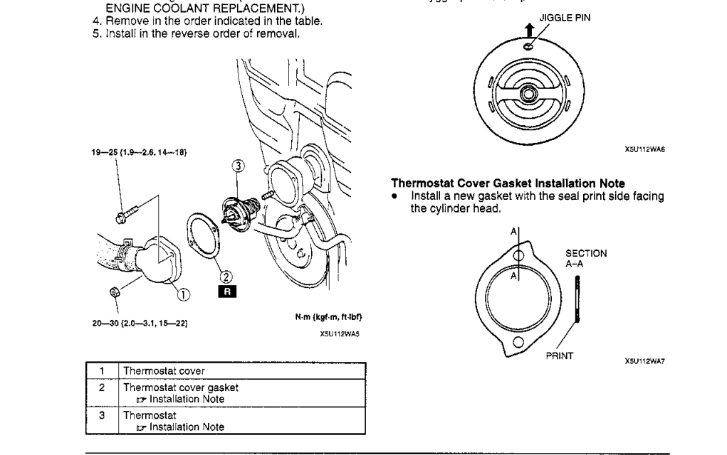

Et pour le couple de serrage :
Message Publié : Ven 1 Sep 2023, 22:07

STAN 69 ... sur ton croquis, la pression de serrage de la vis est du boulon c'est : 1.9 a 2.6 pour la vis et 2 à 3.1 pour le boulon ou je me trompe ??
Merci d'avance
Message Publié : Dim 3 Sep 2023, 11:42
Message(s) : 8989
Oui c'est bien ca.
19-25 N.m pour la vis
20-30 N.m pour l'écrou
