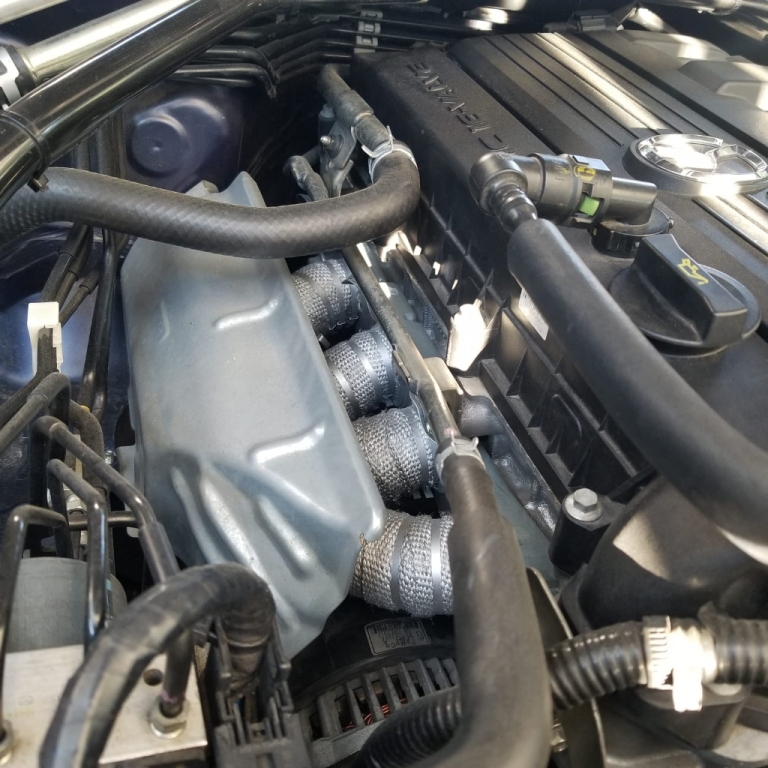

A la lecture de ces posts, j'ai eu envie de faire une photo de mon collecteur momifié depuis plus d'un an.
J'avais vidé une bombe de peinture gris clair, hautes températures. La peinture avait créé une colle qui a bloqué les bandes.
Eh bien plus d'un an après, c'est comme si on venait de les installer ;)

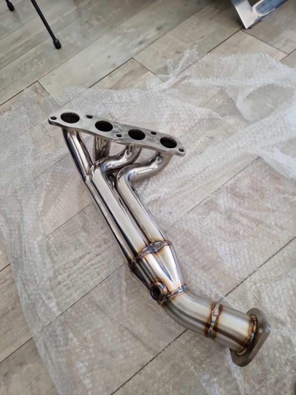

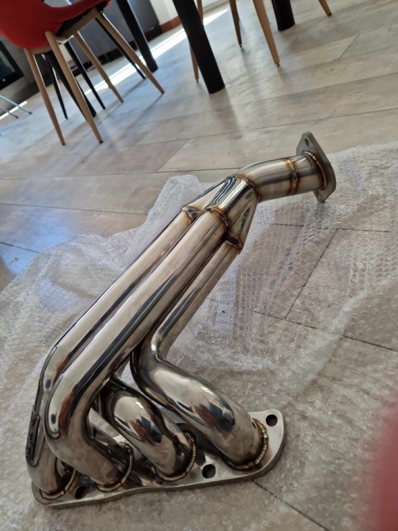

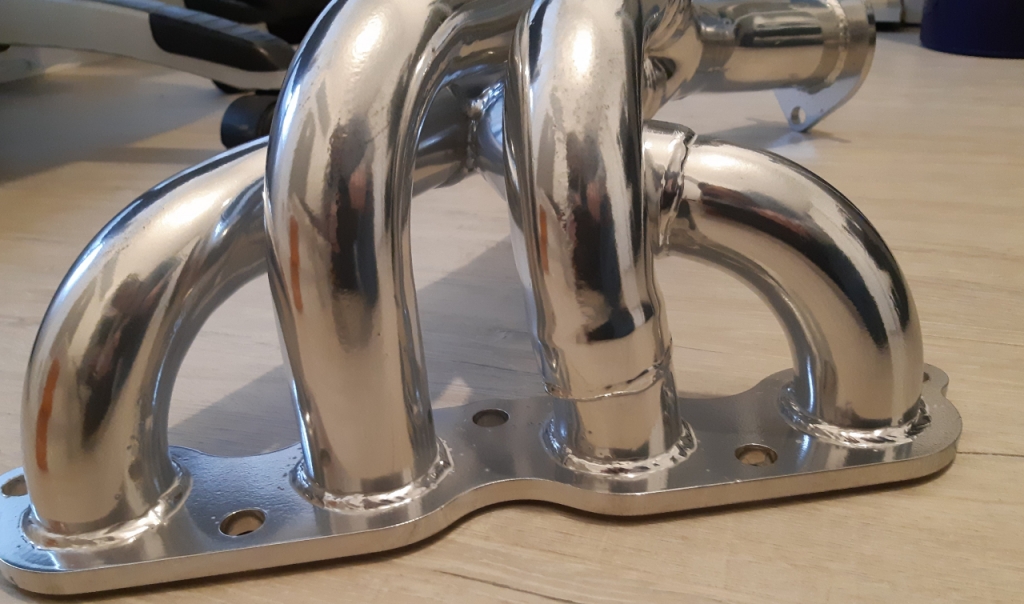

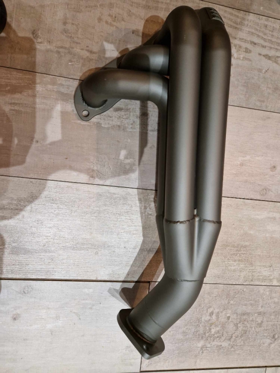

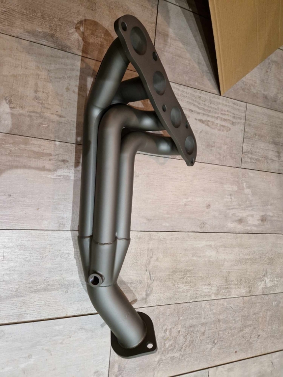

Donc le collecteur est de retour, il reste à le monter, je fais vous mettre les photos avant traitement et après traitement:
Avant:
Après:
