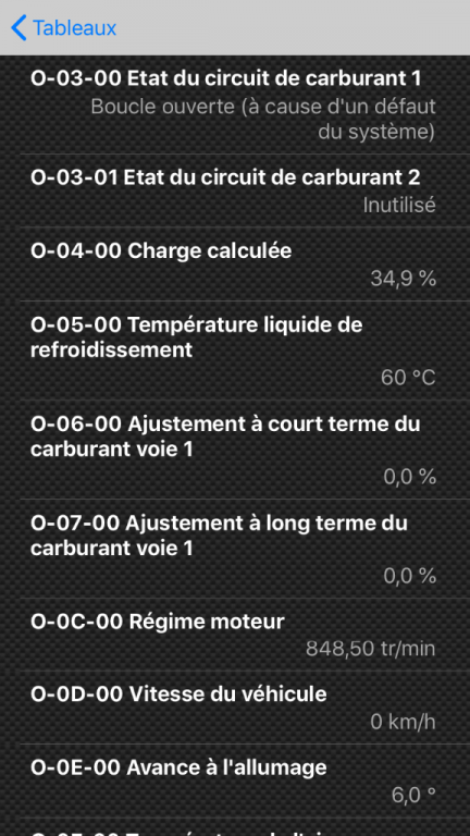

Mais en fait toujours pas. J’ai donc fouillé un peu sur mon lecteur odb2 et j’ai trouvé ça
J’ai cette anomalie qui ressort
Ça peut venir d’où?

Tu pourrais nous mettre une petite courbe de ta tension lambda, faite avec Torque par exemple ?
Est-ce qu'une fois le moteur bien chaud (>80°C), ça revient à la normale : ralenti stable et boucle fermée ?
PS : j'ai remarqué qu'après le coup de démarreur, si on ne touche pas à l'accélérateur, elle reste éternellement en boucle ouverte, même à chaud :tantpis:

Là c'est pas vraiment les codes défaut, mais una tout ensemble... Essaies une autre app (genre torque) qui sépare bien les erreurs des autres

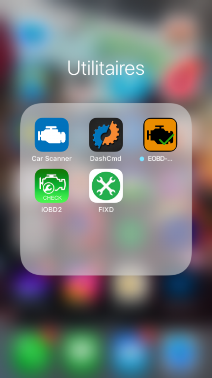

Message Publié : Jeu 7 Jan 2021, 10:53
Inscription : Lun 1 Juin 2009, 08:27
Message(s) : 684
Localisation : Caen (14)
J’utilise celles ci
