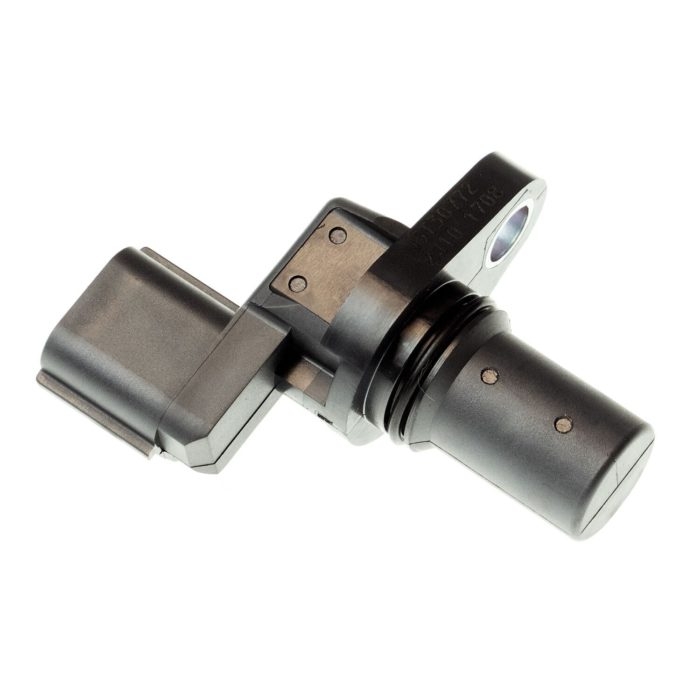

J'a lu sur un sujet que ça serait le capteur d"arbre à came.
Où se situe t-il ? Si quelqu'un a une photo ?
C'est qu'il y a beaucoup de sujet sur pb de démarrage nb mais y en a qui n'ont toujours pas résolu le problème !
Message Publié : Mar 28 Nov 2023, 18:18
Message(s) : 3429
Localisation : Amiens
Juste à l'avant du couvre culasse
il est fixé avec un boulon de 10

Donc j'ai vu où il est mais j'ai hésité avant de le démonter parce que je souhaiterai savoir si ça se remonte facilement et si il y a une position, un réglage ou pas ?

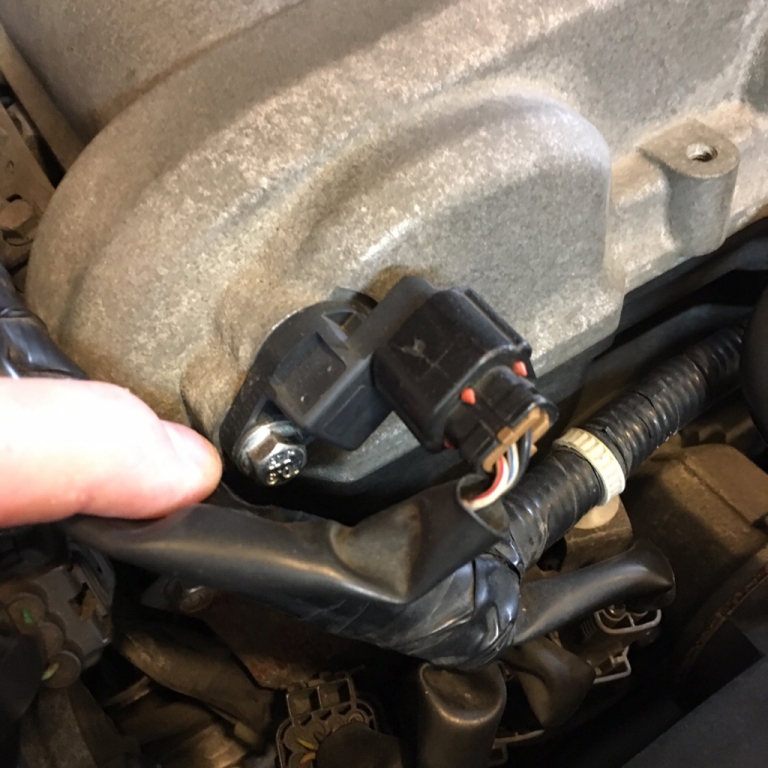

Et je voulais aussi voir pour le capteur pmh mais je ne sais pas du tout où il se trouve ?
Et idème si ça se remonte facilement et si y a un réglage particulier à faire au remontage ?
Message Publié : Jeu 30 Nov 2023, 20:19
Message(s) : 3429
Le capteur aac est "plug and play" , se démonte et remonte en 5mn :)

Le capteur pmh tu l'alignes avec une dent de la cible, prend une vieille carte de banque pour contrôler l'écartement. Rien de compliqué.

C'est possible d'avoir une photo pour voir exactement où il se trouve le capteur pmh, s'il vous plaît ?

Message Publié : Ven 1 Déc 2023, 09:36
Message(s) : 14324
À côté de la poulie du vilebrequin.
Sinon Google, c'est pas compliqué.

ok merci pour la photo cherub
Après j'avais regardé un peu sur le forum mais y a des sujets sur lesquelles les photos elles apparaissent pas :tantpis:
