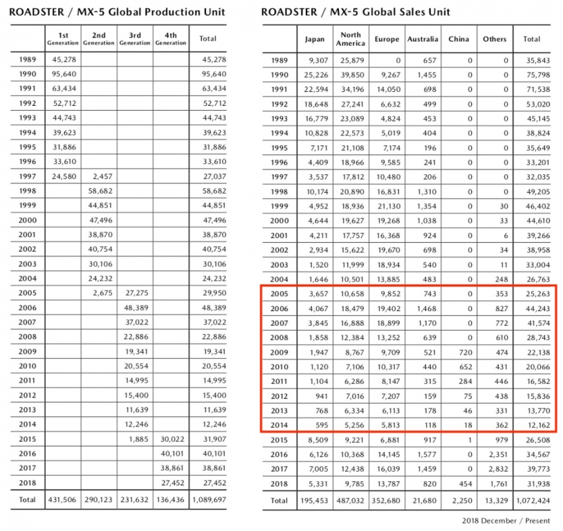

Message Publié : Dim 9 Avr 2023, 15:54
Message(s) : 1856
il est vrai qu'il ya plus de 1,8L en Europe ou en tout cas en France, mais ce n'est pas une règle établie. Alors statistiquement parlant, plus de la moitié des ventes (voire beaucoup plus) sont des 2 Litres et sur le continent Nord Americain c'est 100 %.
Je n'ai pas eu la sensation que cela fasse autant de bruit sur leurs forums. Attention je ne dis pas que cela n'existe pas...
