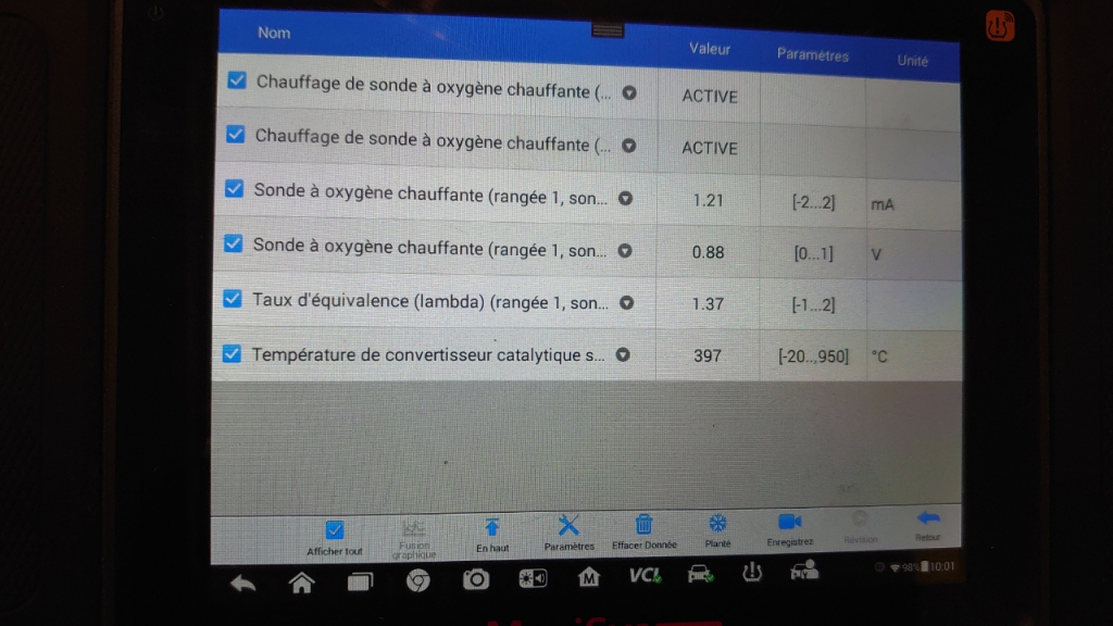

On lit les valeurs à la valise, à l’arrêt, en roulant nous avons même pu les consulter à l’osciloscope...
Toutes les valeurs sont cohérente donc pot cata OK...
Nous avons même pu faire des enregistrements avec la valise ...

 Sujet du message : Re: défaut sonde lambda
Message Publié : Sam 6 Jan 2024, 16:38
Toujours pas convaincu désolé mais il me faudrait les LTFT et ton type de carburant.
Là ça te dit juste que tu es dans les tolérances, c'est tout, donc que le chauffage et la transmission d'info fonctionne bien, cela ne veut pas dire que la correction qu'apporte la sonde lambda est correcte.
