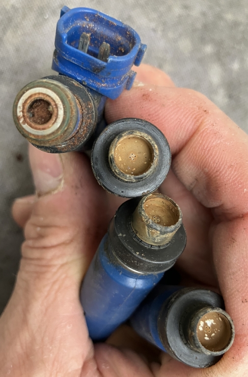

Message Publié : Lun 14 Juil 2025, 18:49
Inscription : Ven 30 Août 2024, 10:26
Message(s) : 13
Bon, juste pour terminer l'histoire, j'ai fini par changer les injecteurs après avoir changé les bobines, bougies, faisceau d'allumage, sonde lambda, filtres essence BP et HP (BP car nettoyage du réservoir qui était rouillé).
Et voici l'état des injecteurs pour info.
Merci des conseils
