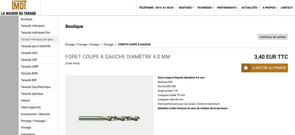

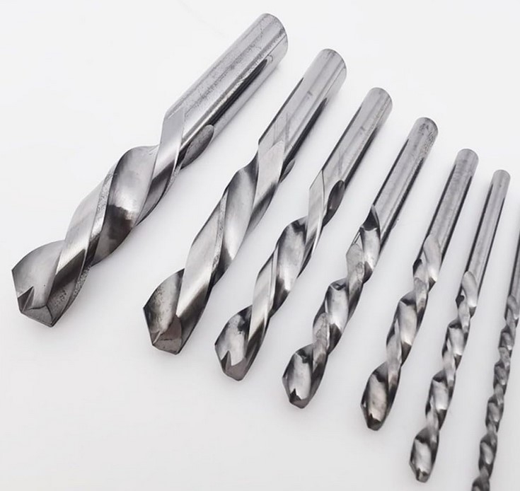

Quand la place est disponible, j'ai aussi une boite de forêts qui tournent à gauche. Trouvés sur Amazonzon. Quitte à percer autant le faire avec ça. La chaleur du perçage aidant, l'effort se fait dans le sens du dévissage, et ça marche pas trop mal avec du "vrai" dégrippant.

Les boîtes d'extracteurs "tourne-à-gauche" sont vendues avec des forêts qui tournent à droite :D
Moi j'ai carrément des forêts qui percent en tournant à gauche, donc en dévissant le goujon cassé.
Si ça ne suffit pas, j'ai moi aussi des extracteurs "tourne-à-gauche" comme les tiens.
