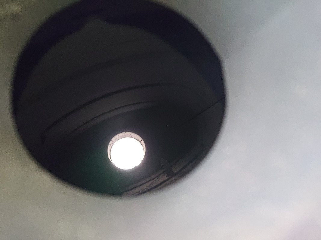

Petite mise à jour : catalyseur remplacé.
L'ancien était soit tellement vieux que tout l'intérieur a foutu le camp, soit c'était un décata :
Le nouveau fait son boulot, ça sent nettement moins / plus du tout. Pas encore eu l'occasion de tester intensivement car depuis j'ai une fuite de LDR.
