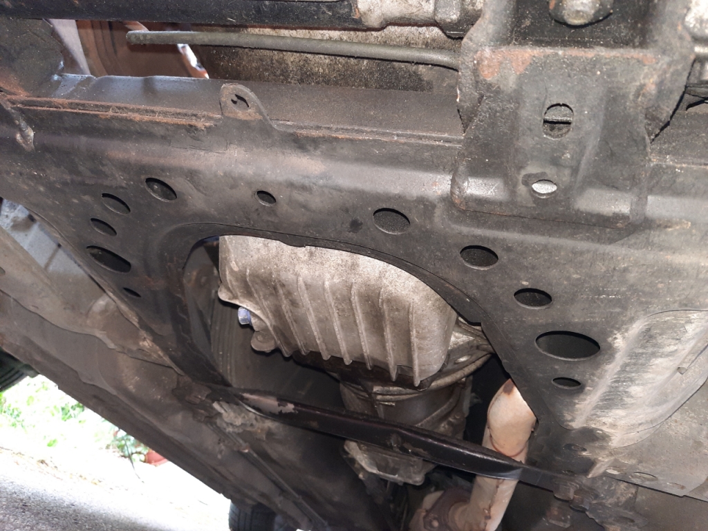

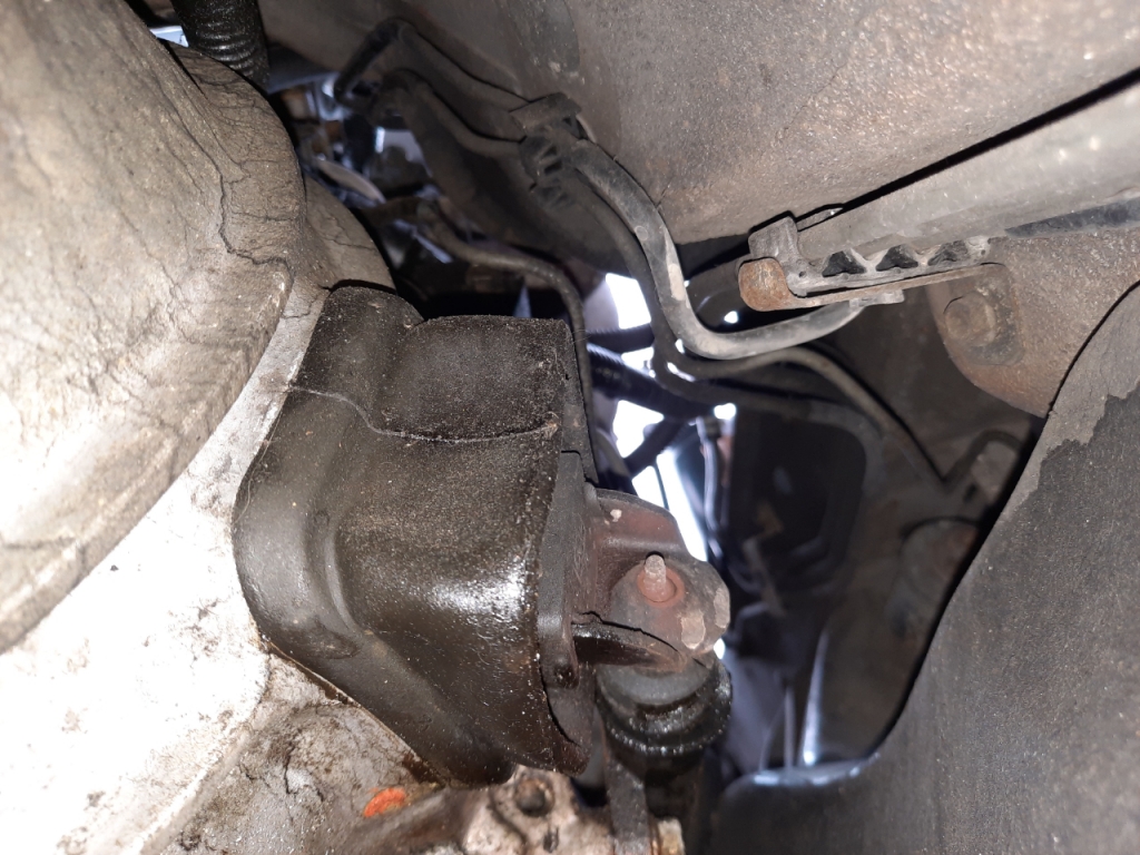

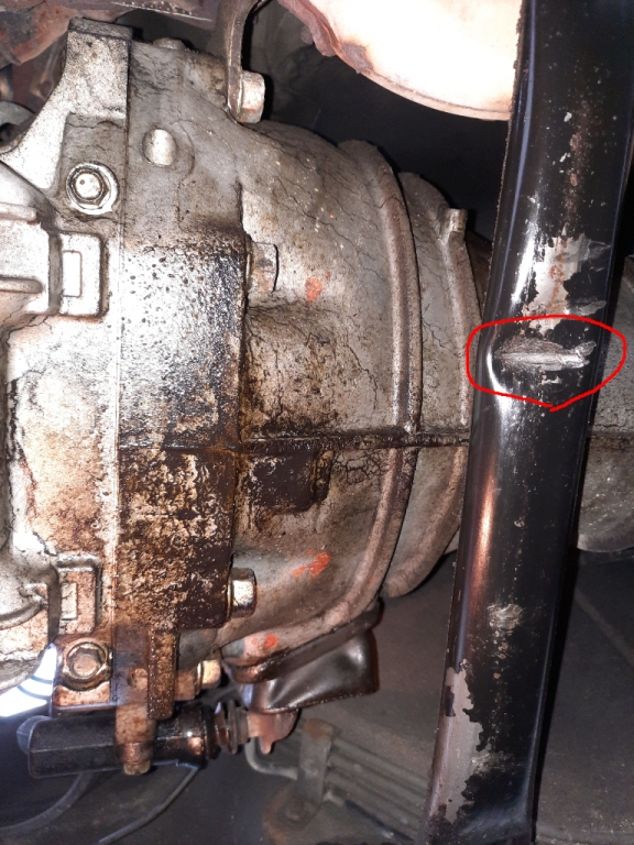

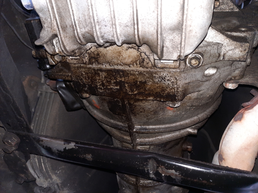

Voici donc les photos de la deuxième fuite, avec des "soupçons" portant sur le récepteur d'embrayage :
On remarque que le bas du carter est propre, sans fuite entre les deux.

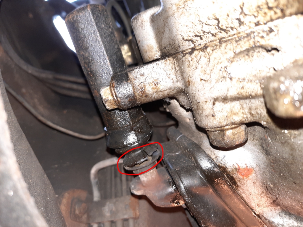

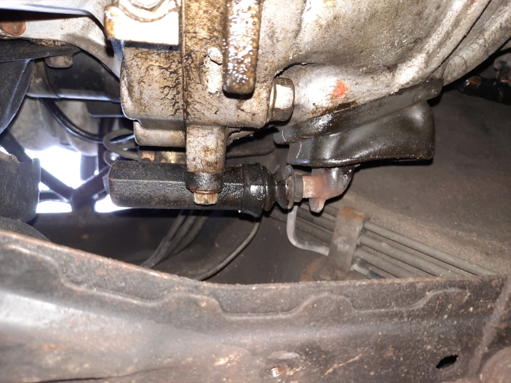

Ici, pas de suspense quant au coupable, le récepteur d'embrayage est mort. Les questions sont donc les suivantes : Quelles sont les conséquences ? Car la voiture roule sans problème. Après avoir consulté plusieurs forums, certains évoquent des difficultés à passer les vitesses, d'autres mentionnent du jeu dans la pédale d'embrayage. Ma pédale d'embrayage présente du jeu, mais elle reste utilisable. J'ai également des difficultés à passer les 1ère et 2ème vitesses, mais c'est la boîte de vitesses qui est dure, cela n'a rien à voir avec l'embrayage. Donc, mis à part la fuite de liquide d'embrayage, je ne vois pas vraiment quels problèmes cela pourrait poser. En parlant du liquide d'embrayage, où se contrôle-t-il ? Je repère bien le réservoir du liquide de frein, mais je ne sais pas où se trouve celui de l'embrayage :aie:

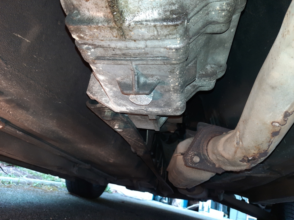

Pas de fuite d'huile au-dessus
Rien à signaler après, si ce n'est que l'échappement est rouillé, mais cela est courant.

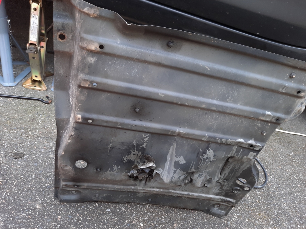

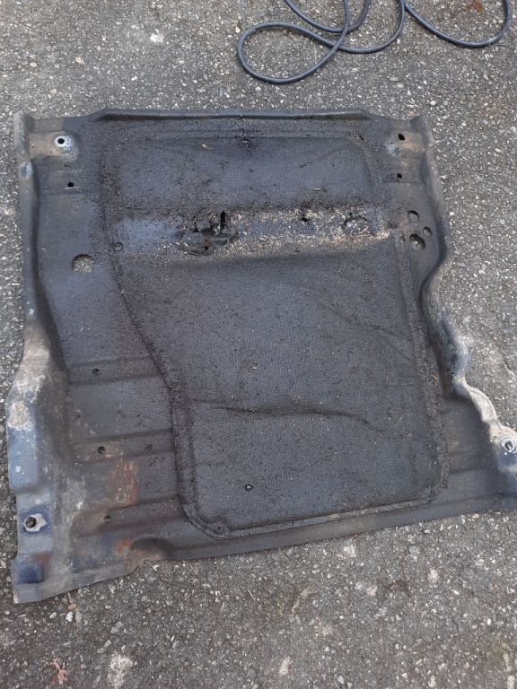

J'ai remarqué en même temps que la plaque métallique qui protège la boîte et la barre au-dessus ont pris un sacré coup. Auriez-vous des liens pour en acheter neuf ? (La plaque et la barre)
ca ne se voit pas trop avec le sol foncé, mais il y a un beau trou dans la plaque, en plus d'être remplie d'huile/liquide. Cela a du coup percé le pare-chaleur qui se trouvait au-dessus :aie:
Merci d'avance pour votre temps :P
Message Publié : Sam 2 Mars 2024, 22:56
Message(s) : 4748
Localisation : Nord Isère
Je ne suis pas spécialiste de la NB, mais en toute logique il n'y a pas de réservoir séparé pour l'embrayage, c'est simplement le réservoir de liquide de freins qui est commun pour tous.
Cette plaque du dessous porte la référence Mazda NC30-56-1A0A, elle est à priori (sans aucune certitude) encore disponible en concession d'après mon accès à l'EPC, elle y est affichée au tarif de 381.40€ HT.
A minima cela te donnera une référence et un tarif pour une base de recherche à moins que quelqu'un te donne un liens direct pour l'acheter.

C'est le liquide de frein qui est utilisé pour l'embrayage. Si tu penses qu'il y a une fuite au niveau du récepteur alors il vaut mieux contrôler le niveau :aie:
Je trouve ça très noir pour être du liquide de frein. Je pense plutôt que tu dois avoir un joint spi fatigué. Si celui du nez de vilo est HS, il y a des chances que celui qui soit à l'autre extrémité le soit aussi.
A ta place je ferai un petit coup de propre et j'irai faire des km avec la voiture pour vraiment voir d'où l'huile provient.
De mémoire il y a un petit trou en partie basse de la cloche de la boîte. Si de l'huile sort par ce trou, au moins 1 joint spi est HS

Le liquide de frein est au max, et ça ne bouge pas. Je pense aussi que c'est trop noir pour du liquide de frein, mais quand on vois le récepteur d'embrayage ouvert comme il est ... bon :aie:
Donc si je résume, avec ton autre message, j'ai les 2 joints spi du vilebrequin qui sont mort :aie:

Il y a bien un bocal propre au liquide d'embrayage sur les NA et NB. .;)

Effectivement je le retrouve dans les vues éclatées (en revanche elles ne m'aident pas à savoir où il se trouve ! :oops: )
Message Publié : Dim 3 Mars 2024, 00:25
Message(s) : 8986
Directement sur l'émetteur.
La même configuration que le bocal de freins.
Je trouve ça top d'ailleurs, dommage que ce soit pas pareil sur la ND.

Pièce en rupture de stock, mais tu peux toujours essayer de leur demander quand, et à quel prix ils la vendent :
https://www.ilmotorsport.de/en/mx-5-gea ... y-4252/393
De mémoire, j'avais du payer cette pièce aux alentours de 120/130€ pour ma nbfl boite 6
EDIT : J'avais payé 109€ cette tôle, exactement, en 2019

Quand ils parlent de joint spi côté distri ou pompe à huile il s'agit effectivement du même joint.
Pour faire le joint spi côté embrayage, je trouve plus simple de tomber juste la boite que de sortir tout le moteur. (Au passage, il y a aussi des joints spi aux extrémités de la boite :cyp: il se peut aussi qu'ils ne soient plus en forme vu leur âge).
Si l'ancien proprio ne t'as rien dit concernant l'embrayage, tu peux en profiter pour repartir sur du neuf. Certains allègeraient le volant moteur aussi au passage :oops:
Maintenant si les fautifs sont les joints demi lune évoqués par Stan69, leur remplacement nécessite de tomber le carter d'huile et là je ne sais pas si c'est possible de le faire sans retirer le berceau ou sortir le moteur. Il n'y a pas l'air d'avoir assez de place.

Malheureusement il faut soit sortir le bloc ou tomber le berceau pour pouvoir déposer le carter d'huile.
Perso j'avais sortie moteur/boite, ca permet de mettre le moteur sur un support et de le faire tranquillement et proprement.
Je me voyais pas le faire par en dessous la voiture, trop la merde :aie:

Un bon conseil : bien nettoyer le moteur (plusieurs fois si nécessaire) et localiser les fuites avec précision avant de se lancer dans le travail.
Sur ma NBFL, j'avais remplacé les joints demi-lune pour rien :sic:
Le dessous de mon moteur était gras comme sur la photo, de l'huile coulait parfois entre le moteur et la boite avec une légère coulée côté conducteur mais qui ne semblait pas venir du haut.
En fait, la fuite venait du joint de culasse sur le bord ARG. L'huile s'infiltrait directement dans la jonction moteur / boite (masquée par la tôle du collecteur d'échappement) et ressortait plus bas.
J'avais aussi de légères traces grasses devant, l'huile coulait le long du carter de distribution depuis le coin AVG du joint de culasse. Là aussi peu visible avec la pompe de direction assistée et le compresseur de clim :tantpis:
